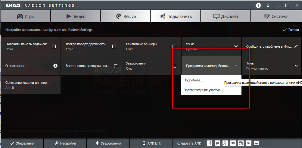

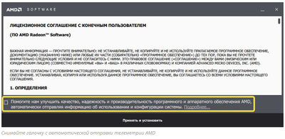

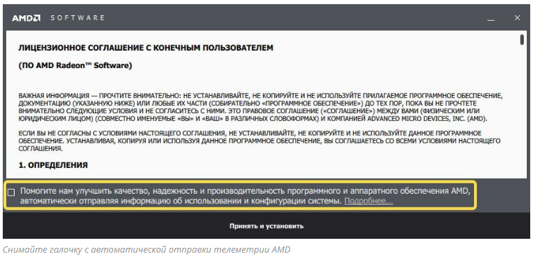

Цитата:
После выхода из игры, windows 10 начала фризить каждые 2 секунды подвешивая систему.
Попробуй, как вариант:
Цитата:
You can opt-out (stop participating) in the User Experience Program via the Radeon Settings user interface by going to Radeon Settings (located within the system icons tray), navigating to the preferences tab and selecting “Leave AMD Experience Program.”
Вы можете отключить (прекратить участие) в программе пользовательского опыта с помощью пользовательского интерфейса Radeon Settings, перейдя в Radeon Settings (находящийся в лотке системных значков), перейдя на вкладку настроек и выбрав «Оставить программу AMD Experience».
"Либо отказаться при установке Драйвера".
И ещё, при помощи софтины SystemExplorer http://systemexplorer.net/ru, отключи всё в разделе "Автозапуск", что относится к Драйверу AMD.
2018-08-13_214235.jpg [ 312.67 КБ | Просмотров: 1752 ]
2018-08-13_214004.jpg [ 216.01 КБ | Просмотров: 1752 ]
Последний раз редактировалось LuisAlberto 13.08.2018 18:29, всего редактировалось 2 раз(а).
юзаю anvirTaskManager.
Так и делаю, всегда.
Это зачем? ведь так ничерта работать панель не будет наверное? В общем объясни, что это дает?
i7 4790k\sapphire nitro+RX480 4g\16ram
