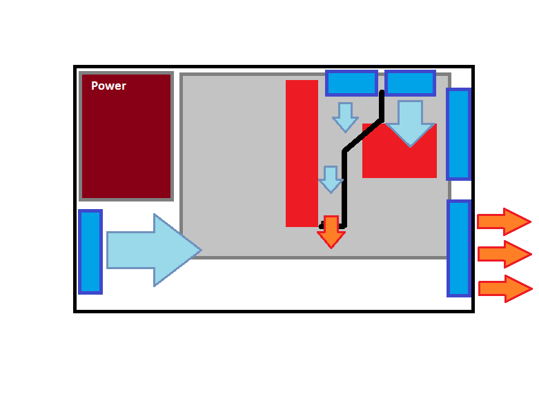

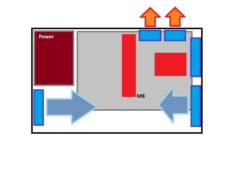

Регистрация: 21.01.2009
rescan писал(а):
На днях перепрошил тайминги на памяти, память на моем образце Микрон. На текущий момент прописаны тайминги от того же микрона но от частоты 1500. Результат:
- В некоторых сценах (Fallout 4) FPS вырос на 10-15%, в некоторых всего на пару, но оно и понятно.
- Температура с комфортных 68 градусов выросла до 81-82. Установил на заднюю стену вентилятор для отвода тепла из корпуса, вентиль 80мм. Температура упала до 74-76, но это меня не устраивает. Так что сегодня привезу пару хороших 120ок на замену своим тихоходам, и еще одну 80ку. Буду подбирать оптимальные направления кулеров, посмотрим что из этого выйдет.
Господа может поможете советом, как и чем можно охладить данного монстра, (водянку не предлагать, я против таких затрат). Может как-то накустарничать радиаторов, или на толстый термоинтерфейс приклеить радиатор с другой стороны карты? Есть какие то идеи?
В общем установка установкой новых производительных кулеров добился того что в корпусе теперь комнатная температура. Правда в одном месте тепло все же копится (сильное выделение тепла идет от самой видео карты) и оно не обдувается, так как там стоят 2х 80мм кулера на вытяжку. Испытвал систему как в сайлен режиме так и на полных оборотах.
Результат: 71-74 градуса во всех случаях.
Результатом недоволен. Очередной вердикт, штатка хуже некуда (Asus Dual RX580 8GB).
На днях куплю оргстекло и буду костомайзить кожух для тыльной стороны видеокарты, для начала просто сделаю обдув тыльной стороны с выводом тепла внутрь корпуса, а там уже вытяжка горячего воздуха. Если после этого температура не упадает до ~66 градусов, буду присабачивать массивный радиатор на заднюю панель под новоиспеченный кожух.
Выслушаю все советы. В планах разгон до 1500 все же.
Во вложении кину каракули то как сейчас отводиться тепло из корпуса, и то как планирую.
*Корпус десктоп.
расстановка2.png [ 7.31 КБ | Просмотров: 1091 ]
расстановка2 — копия.png [ 7.69 КБ | Просмотров: 1091 ]
Регистрация: 10.12.2016
Откуда: Норильск
Фото: 17
rescan,
Ты Даунвольт делал?
Регистрация: 05.12.2015
Откуда: 102rus
Фото: 83
Вполне нормально! А твои картинки совсем ни о чем! Сзади выдув спереди вдув, или наоборот. Сверху обязательно выдув, т к тепло стремится наверх. Я поставил еще в пол корпуса. Кстати даунвольт снимает 5-10C.
i7 4790k\sapphire nitro+RX480 4g\16ram
LuisAlberto писал(а):
rescan,
Ты Даунвольт делал?
Я планирую разгон карты, как даунвольт может поспособтсвовать стабильности разогнанной карты? Или я чего то не понимаю, раньше как то вольтаж поднимали для стабильности, а сейчас что опускают? :)
Картинки, вид сверху. Я писал в том же сообщении что корпус десктоп (что значит лежачий). То что тепло стремиться вверх это отлично, но в моем корпусе ему вверх стремиться некуда. Корпус по высоте у меня размером с туже 120ку, чуть больше. Так что протяжка будет отличная.
Регистрация: 02.06.2016
Вместо того, чтобы заниматься непонятно чем - лучше бы сменили систему охлаждения самой видеокарты, как писали выше, потому что все ваши действия почти как мёртвому припарка, ибо штатная система охлаждения убогая и, если так можно выразиться, является бутылочным горлышком. Ну и с ней разгона до 1500 МГц с нормальными температурами точно не достичь - даже с моей довольно массивной СО на ВК я могу гнать до такой степени лишь в прохладные времена года (конфиг в профиле и подписи по ссылке). Ну и смысла в 1500 особого нет, сам сейчас сижу на 1325\2225 (с таймингами хорошими) с даунвольтом, температуры что-то около 54-57 градусов. А разница между 1325 и 1500 хорошо если 6 кадров наберётся (43-49, например) - если ВК игру какую-то еле вывозит, то может и профит будет, а если фпс выше 60-ти, то смысла не наблюдаю в таких экзекуциях.
Смысл покупать Жигули а потом везти в сервис после покупки для апгрейда? Так поступают только фанаты марок. Я к фанатам не отношусь, если уж и замена СО, то только на что то бюджетное. В противном случае лучше в магазин отнести доплатить разницу за хорошую систему охлаждения и взять тот же 1070/1070Ti.
Я как будто не на оверклокерс зашел :) Да давненько я тут не появлялся xD
leve1ord писал(а):
Вот комрад выше верно говорит, какие 1500 в корпусе с обувную коробку 45 размера?
Я как бы написал что в моей "обувной коробке" на постоянной основе температура комнатная. А этим простите не все товеры могут похвастаться.

Регистрация: 10.01.2011
Откуда: Ростов Папа
rescan Вы извините конечно, но в этом корпусе по умолчанию нет комнатной температуры. Он тупо малообъемный для этого с кучей горячего железа внутри - если только не под кондиционером круглосуточно и настежь открытым.
Как сделаете, фото бы и пару тестов с температурами до и после.
R3 Pro 4350g@4200, Wraith Max RGB, Asrock B550 Phantom Gaming 4, G.Skill TRIDENT Z RGB@4200cl16, LiteOn MU X1 512GB, Open Stand, Corsair CX750M
Корпус у меня хоть и мало габаритный, но внутри всего 1 диск SSD, видео, проц и память. Кабеля все уложены по стенке, так что обдуву ничего не мешает, от слова абсолютно. Так что воздушные потоки у меня свободно по корпусу ходят.
Если интересно, вечером могу сделать фото.
К слову. Температура у видеокарты падает всего на 2 градуса при открытой крышке, у ЦП и моста, температура остается неизменной. Хотя с ЦП могу лукавить, ибо судя по результатам она что то скачет как ненормальная, но в пределах допустимого. Может подскажите нормальное по для создания графика температуры процессора?
Да, нет проблем. Сделаем. Все же буду стараться снизить температуру карточки, хотя бы на 8-10 градусов. После уже буду разгонять, и если все будет работать стабильно, уже тогда начну делать даунвольт.
Только не ждите в ближайшие пару дней, ибо будет не до игр и компа в целом)
