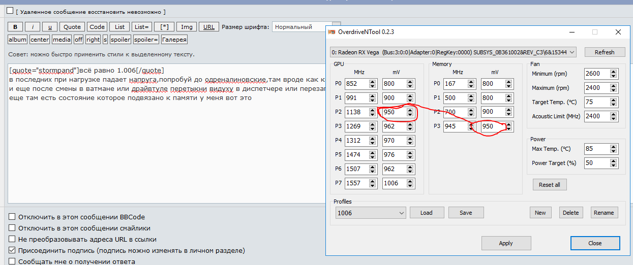

в последних при нагрузке падает напруга,попробуй до одреналиновские,там вроде как колом стояла напруга.
и еще после смены в ватмане или драйвтуле перетыкни видуху в диспетчере или перезагрузи.
еще там есть состояние которое подвязано к памяти у меня вот это.У тебя там явно больше 950а ты ставишь например в последней стадии 900 мож оттуда и глюк.

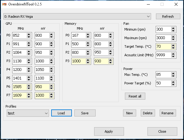

Это напряжение никакого отношения к памяти не имеет, это контроллер и минимальное напряжение на гпу... На памяти всегда 1.25В (на 56 биосе) или 1.35В (на 64). В тихом режиме, к примеру, у меня такие настройки:
Q-mode.PNG [ 30.95 КБ | Просмотров: 746 ]
