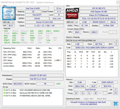

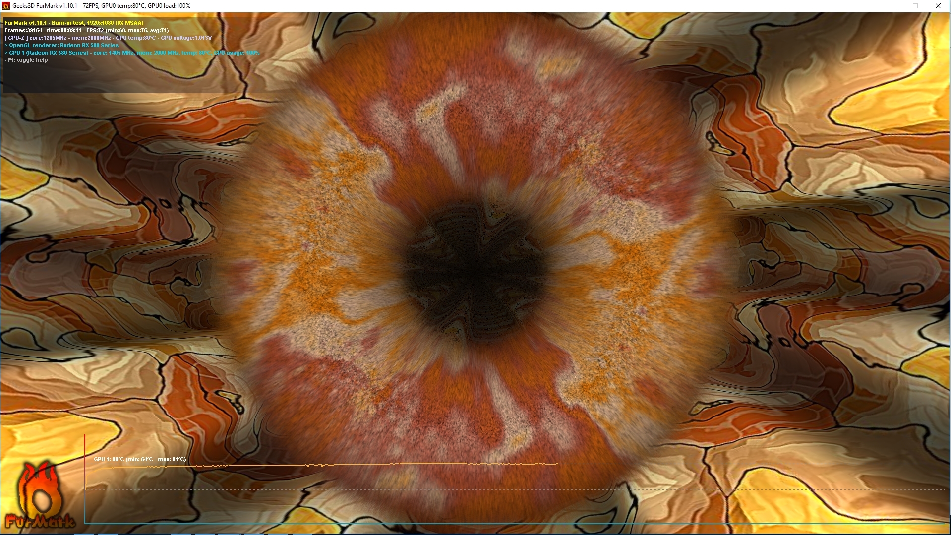

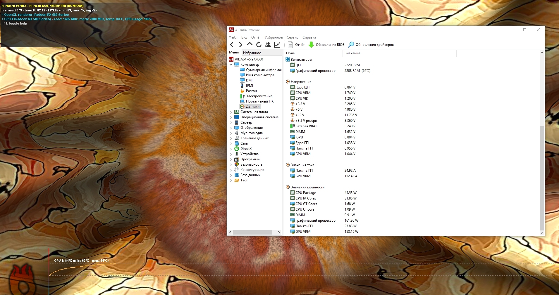

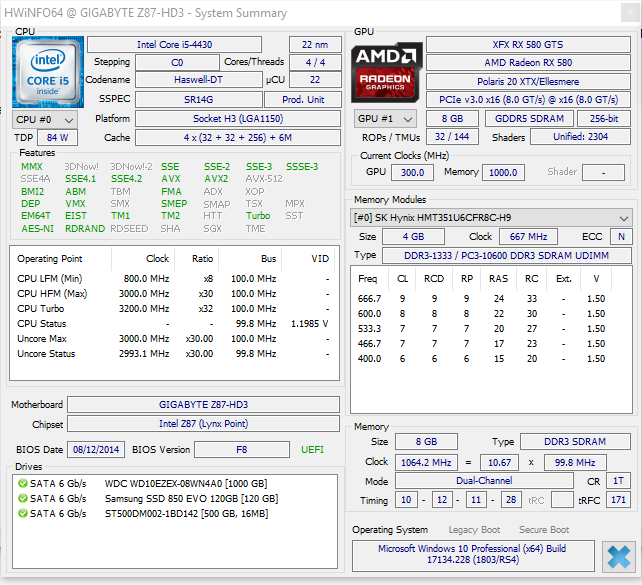

Прикрепил ссылки на видео по датам, на первом фурмарк 5 минут + немного гпу-з, на втором феномен скачка температуры, на третьем хвинфо:
https://www.dropbox.com/s/4i6x397bsane3 ... 4.mp4?dl=0
https://www.dropbox.com/s/gen9m8obk2eqf ... 3.mp4?dl=0
https://www.dropbox.com/s/wntds559l0v7o ... 4.mp4?dl=0
плюс две пикчи
Добавлено спустя 20 минут 49 секунд:
9 минут фурмарка с одним изменением... Как это вообще работает?

Gachiman а в играх какая температура? 1,0в а то и поменее поставить 1350/2000 и все проблема ушла. можно заморочится и тайминги прошить, глядишь и фпс будет одинаковый.
Регистрация: 11.07.2018
Дело еще вот в чем. То "изменение" для меня не очень удобно - я положил корпус на пол и убрал оконце боковое и все, 80-81 градус
Регистрация: 16.02.2009
Фото: 12
Gachiman а если не ложить корпус на пол а просто открыть боковое окно какая температура? вобще в бублике 80 это температура близкая к норме, особенно если нет сильного сброса частот. в играх вообще должно быть 70-75 при меньших оборотах.
