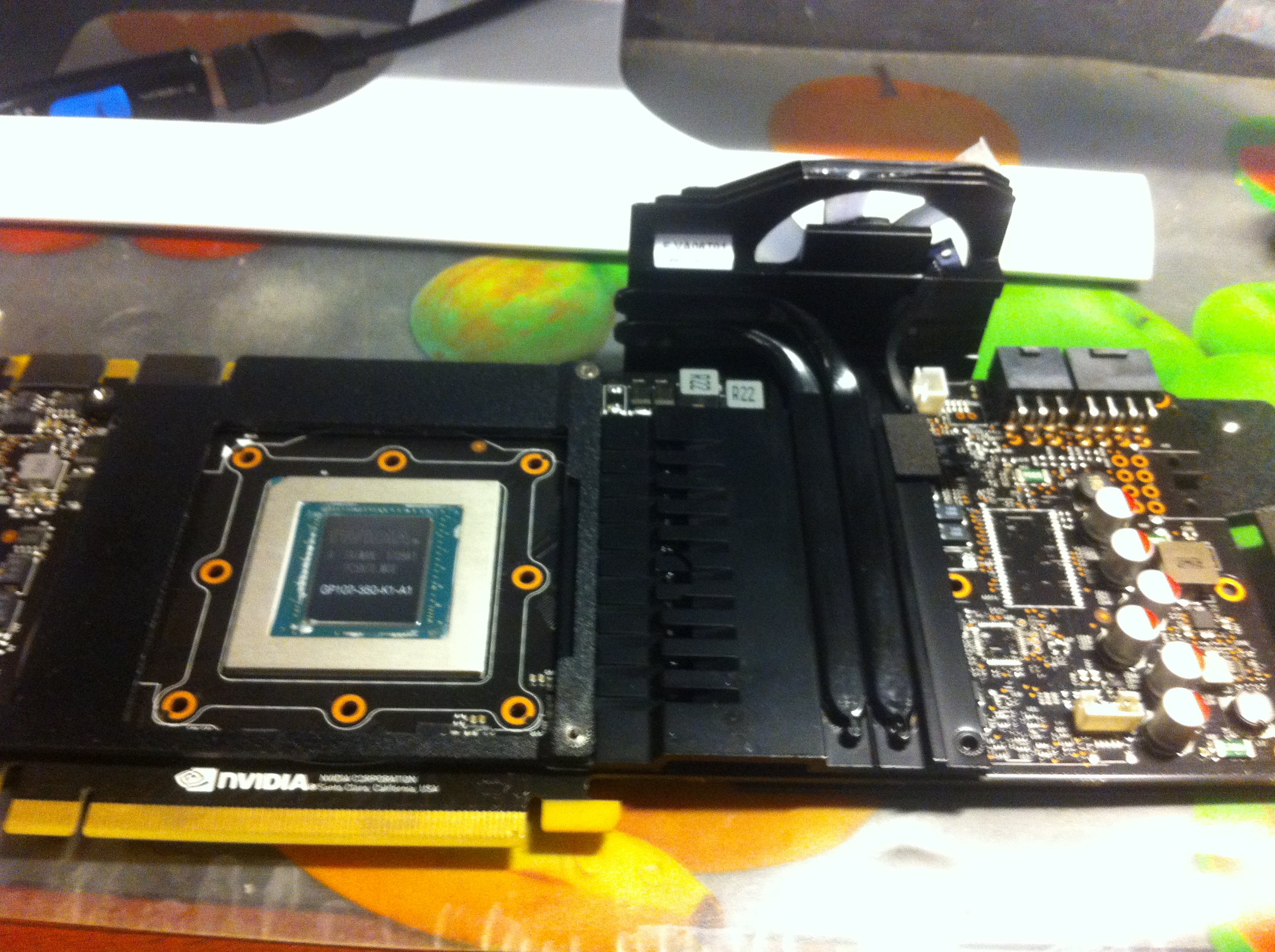

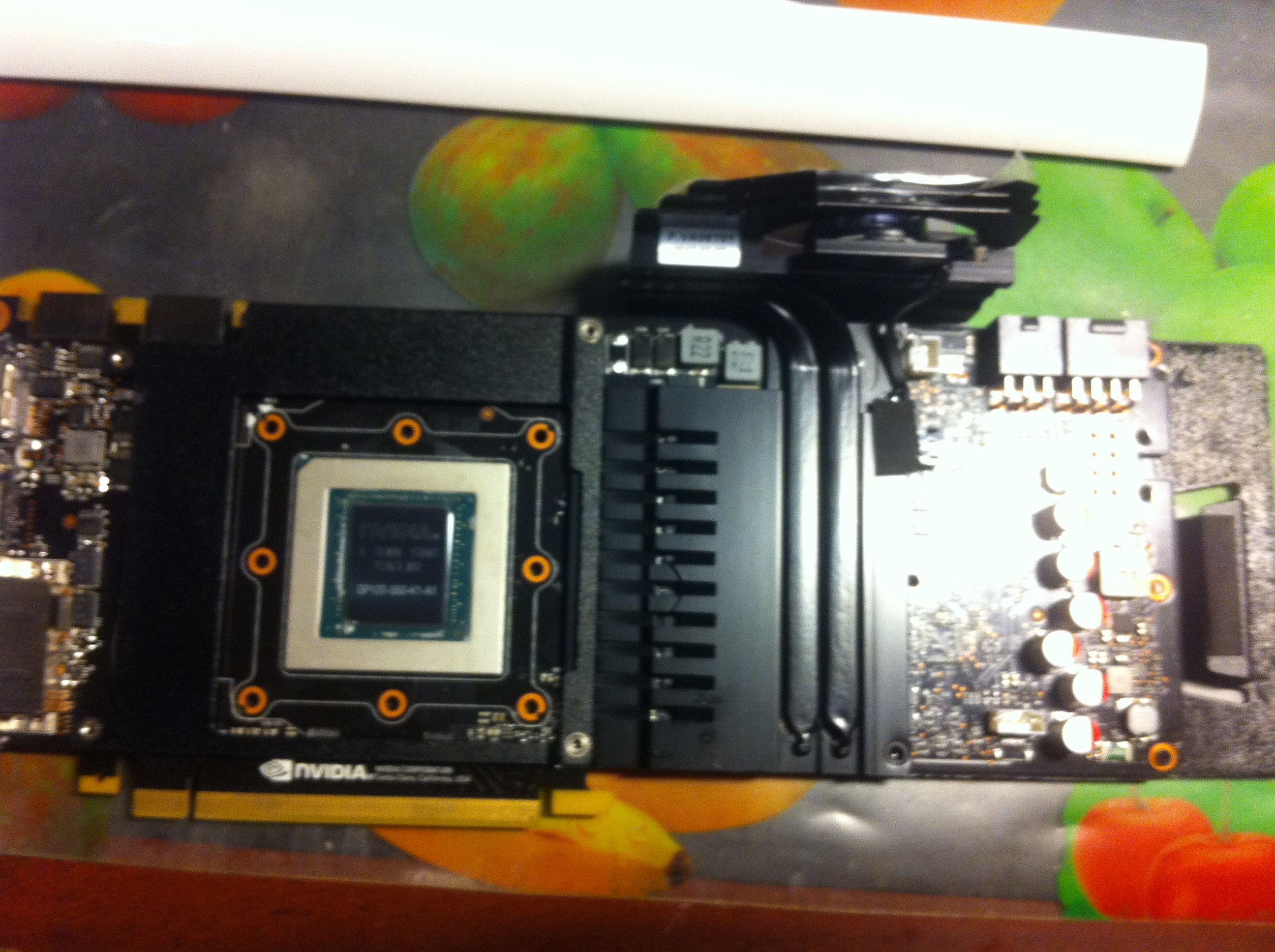

Таки разобрал сегодня свой греющийся Chill X4 , перемазал пасту и в итоге ничего не поменялось по темпам , такое ощущение что брак в самом радике СО , мож трубки тепловые , кстати отпечаток родной пасты был нормальный , сфоткал нутря , оказываеться маленький вентилятор не ради мишуры там стоит (фото приложил ) , на выходных попробую арктик гибрид 3 поставить посмотреть как оно будет
IMG_0768.JPG [ 1.68 МБ | Просмотров: 1115 ]
IMG_0769.JPG [ 1.77 МБ | Просмотров: 1115 ]
