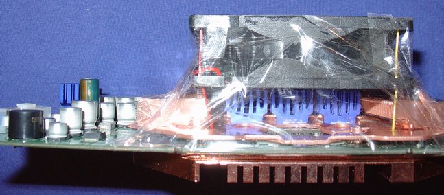

можно из них сделать радиаторы на силовые элементы. В ветке про 6800 или 6800 ле даже чья то фотка валяется где именно так.
вот я так и сделал
но чтоб и на память, и на силовые элементы хватило - это нужно два комплекта иметь вместе с кулером :)
благо, Залман продает радиаторчики на память и отдельно ;)
Добавлено спустя 12 минут, 45 секунд:
Virgo1881 писал(а):
Вот самый простой рецепт, снять пластиковый кожух и снять родной вентиляторчик. Прикрепить(приклеить, присобочить) 2кулера по 80х80мм. И все. Результат будет на уровне Залман 700.
от двух 80x80 шуму все же будет многовато, думаю :)
а если низкооборотные - я пробовал, не хватает их
и очень много воздуха пойдет в таком случае не через радиатор, а в разные стороны
поскольку там ребра радиатора П-образные
сверху они закрыты и нужно чтобы воздух вдувался в них сбоку (от центра радиатора)
это можно обеспечить лишь установив по центру вентилятор и зарыв все щели между ним и радиатором
я так и сделал
думаю, результат не хуже, чем мог бы обеспечить в этом корпусе Залман 700 :)
да, чтобы снять пластиковый кожух - нужно снимать оба радиатора, так как кожух крепится винтами с задней стороны переднего радиатора, а передний скреплен шпильками с задним :)

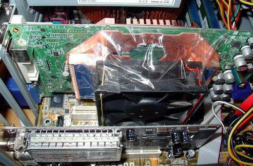

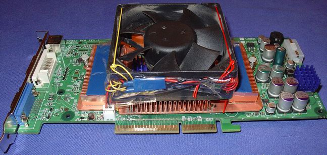

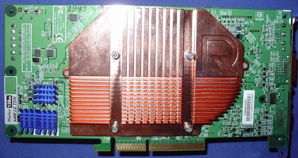

Добавлено спустя 9 минут, 50 секунд:

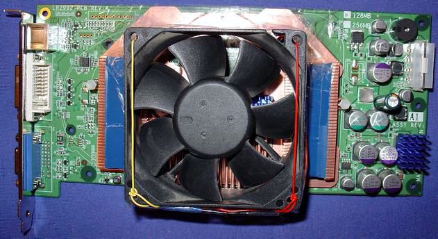

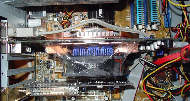

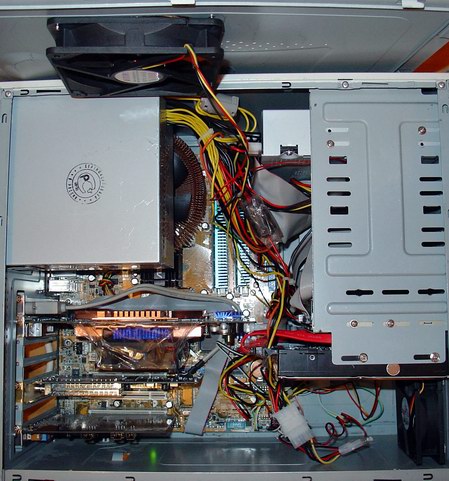

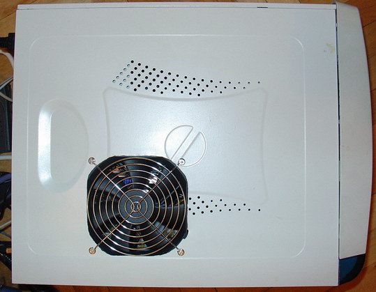

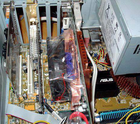

обещанные фотки модернизированной системы ;)
снаружи (можно оценить размеры корпуса :)
http://forum.ixbt.com/post.cgi?id=attach:30:16907:9:1
внутри (видно процессорный кулер, пытающийся скрыться под блоком питания, и вообще с местом напряг)
http://forum.ixbt.com/post.cgi?id=attach:30:16907:9:2
http://forum.ixbt.com/post.cgi?id=attach:30:16907:9:3
http://forum.ixbt.com/post.cgi?id=attach:30:16907:10:1
http://forum.ixbt.com/post.cgi?id=attach:30:16907:10:2
карта сзади (видны радиаторы на сильно греющихся силовых элементах питания)
http://forum.ixbt.com/post.cgi?id=attach:30:16907:10:3
сверху (видны дополнительные синие радиаторы над ядром)
http://forum.ixbt.com/post.cgi?id=attach:30:16907:11:1
спереди
http://forum.ixbt.com/post.cgi?id=attach:30:16907:11:2
и почти снизу :)
http://forum.ixbt.com/post.cgi?id=attach:30:16907:11:3

Регистрация: 15.08.2005
uHkOrHuTo
ты корпус мой видел? :)
в таком корпусе вообще странно, что что-то работает ;)
туда вентиляторов особо и не воткнешь - один 120мм врезан в стенку
а там стоит P4 3.9ГГц на напряжении 1.537В
он по расчетам 175Вт потребляет, а значит в тепло переводит
это жуть какая печка :)
видеокарта в сравнении с ним - ангел, выделяющий в 3 раза меньше тепла :)
но от близкого соседства с процом она греется сильнее
так что мои цифры относятся к моей системе
в хорошем корпусе и далеко от проца цифры будут на 10-15 градусов ниже
грел я ATITool-ой (не поиск артифактов, а режим прогрева, он и проц сильно грузит)
минут за 10-15 видеокарта выходит на максимальный уровень по температуре
игрушки/марки у меня греют на 2-3 градуса слабее
а у тебя после игрушек/марков температура выше/ниже чем от прогрева ATITool?
Регистрация: 17.08.2005
Откуда: Центр Израиля
Siniy Прикольно:) Ты кулер полиэтиленом прикреплял? Или это только воздуховод?
А чем режут радиаторы от старых ЦПУ чтобы провешивать на память?
эт только воздуховод, а прикреплен вентилятор проводами (желтый слева и красный справа :)
