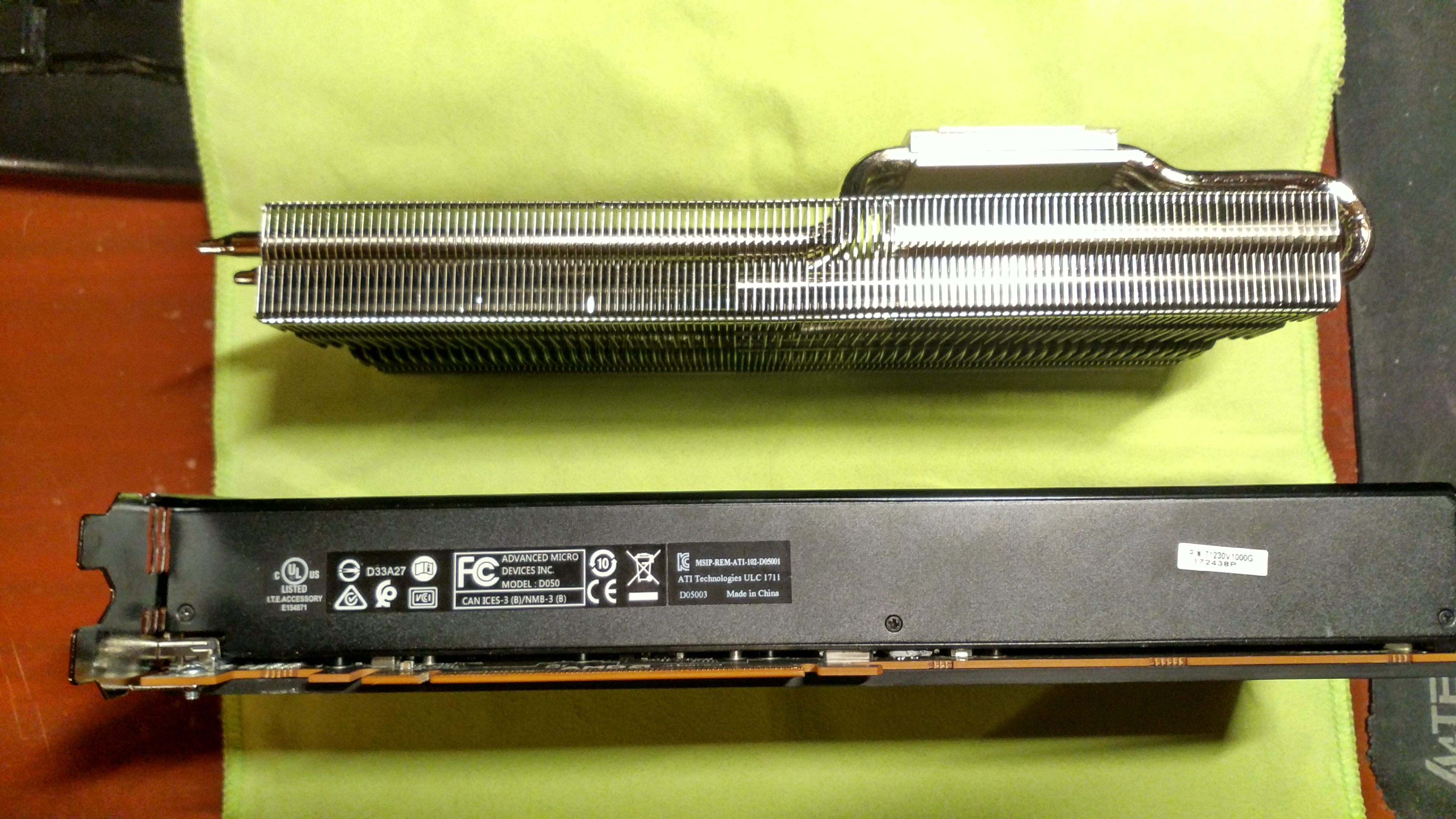

Регистрация: 04.03.2016

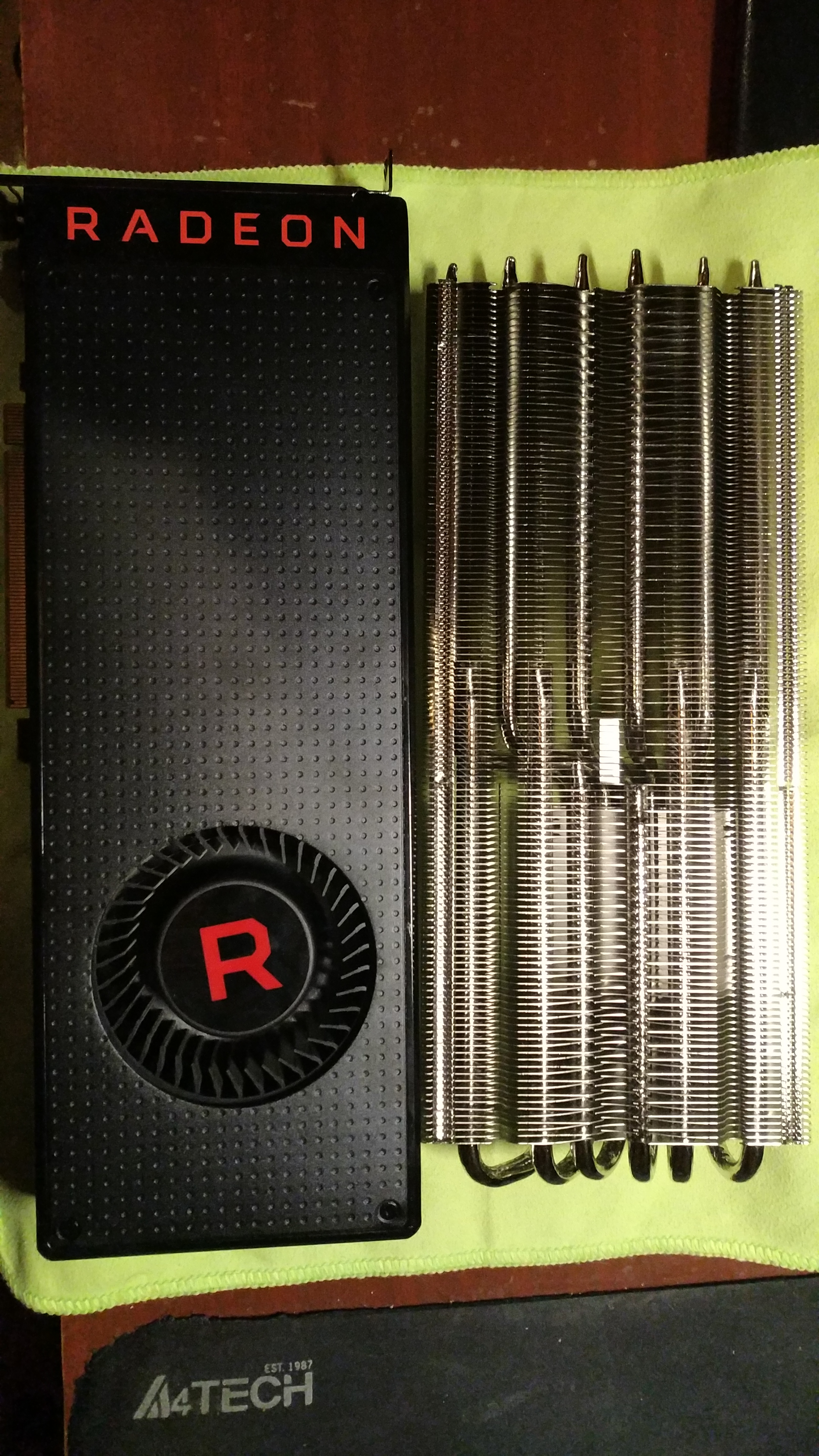

homa177 ща выложу чо нафоткал.. блин хотел установку и тест отписать, по итогу инструкция "как не надо" =(
сам морфеус в сравнении с рефом
IMG_20180425_214539_HDR.jpg [ 2.96 МБ | Просмотров: 836 ]

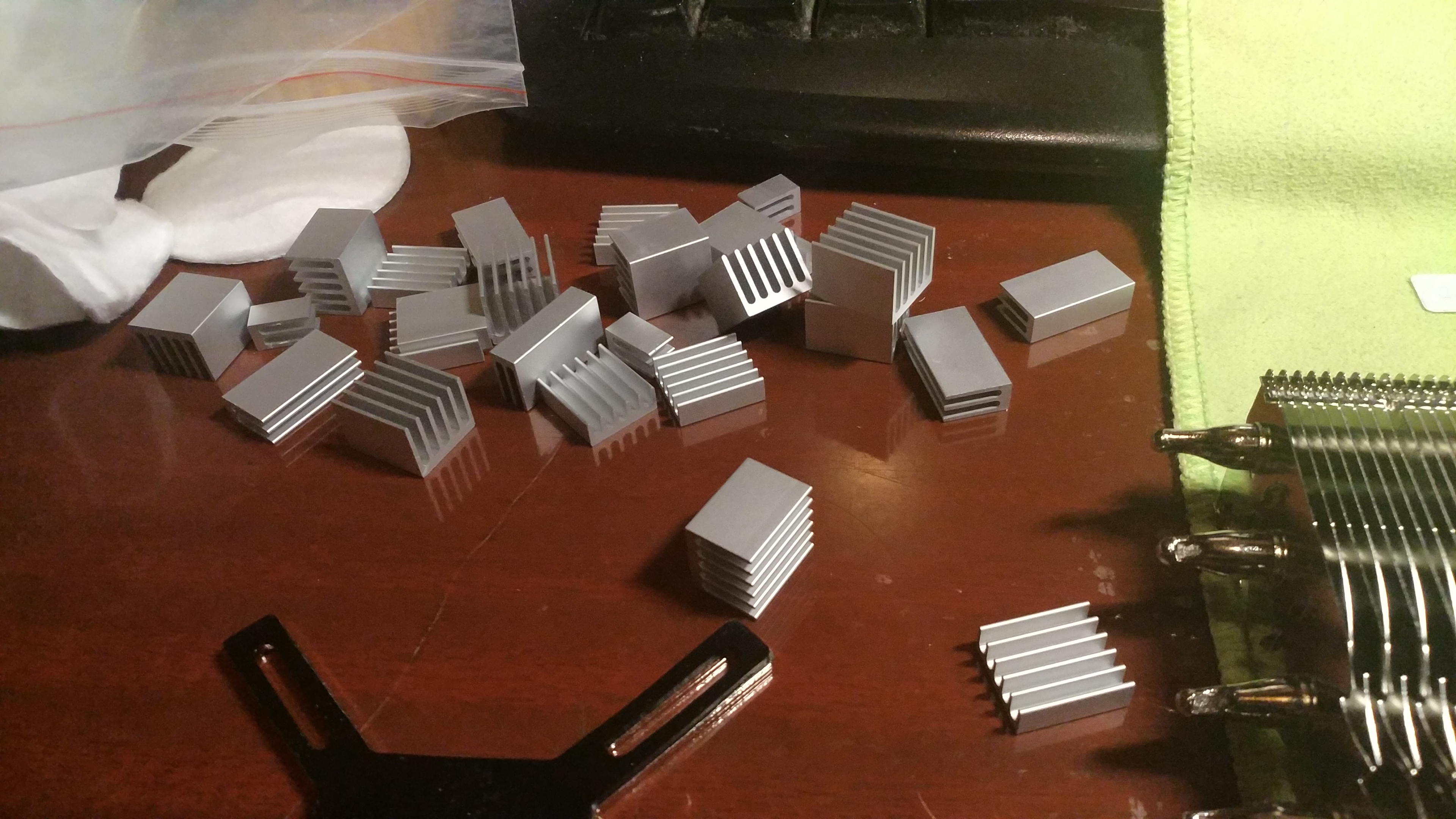

радиаторы, бекплейт
IMG_20180425_222521.jpg [ 2.6 МБ | Просмотров: 836 ]

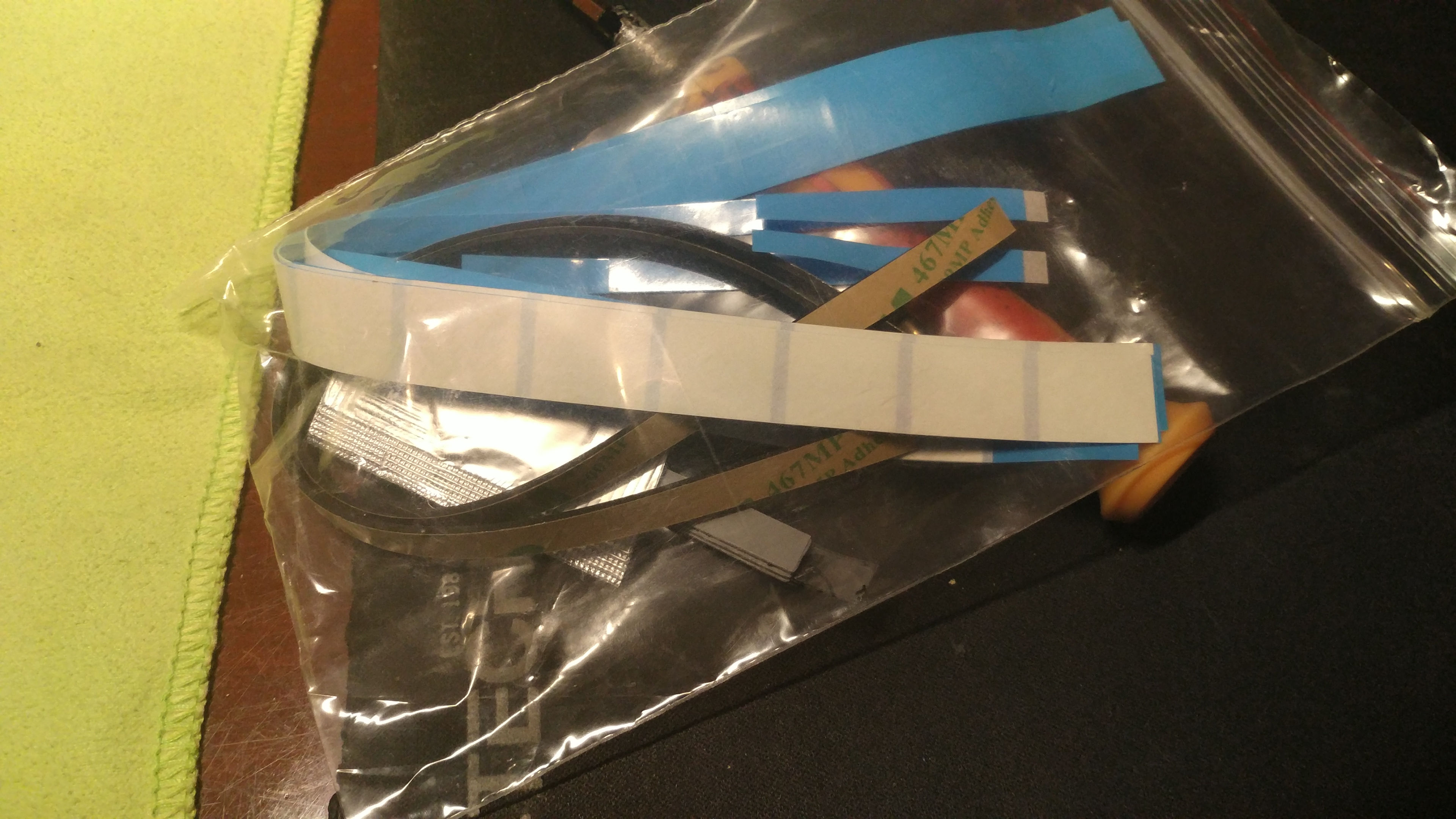

термоскотч, прокладки
IMG_20180425_222542.jpg [ 2.62 МБ | Просмотров: 836 ]

stormpand писал(а):
а я вот вчера искал баланса идеального, в итоге 190-200 Вт, частота 1475-1490, напряжение 890-900, температуры получаются 73-74 при 3К оборотов(удивительно, но всего при +20 Вт температуры взлетают, особенно хотспот), с памятью так и не понял, проверяю на овервотче - при переразгоне памяти довольно быстро экран начинает заливать черным цветом, позавчера играл на 1000 мгц и было норм, вчера уже начало заливать, видимо hbm шалит при температурах выше чуть выше 80, думаю чипы памяти не на одном уровне с чипом гпу, надо попробовать в ту область побольше пасты бахнуть
1 в 1 как мой чип, только на 900 у меня не всё везде работает (((
Если ставить 925 то уже 220Вт и температуры жесть
Если 1000 то это вообще печка с 265Вт, температуры подскакивают мгновенно.
Добавлено спустя 3 минуты 12 секунд:
slafniy
Похоже вы кристалл повредили, наверное неравномерным прижимом + вся эта тяжелая конструкция на сокете висит+нет бэкплейта
Последний раз редактировалось MEX-74 26.04.2018 10:58, всего редактировалось 1 раз.
ну фиг знает, вес не решает ничего - там прижим много сильнее, чем вес... к тому ж он не тяжелый на самом деле, грамм 500, и видеокарта не особо провисла даже без бекплейтов. Затягивал максимально равномерно, наживил и тянул по диагонали, плюс там упоры есть. Ну и на рефе затягивается еще сильнее, чем тут...
Если уж можно таким образом повредить кристалл, то я тогда никому не рекомендую вообще откручивать СО... хотя сам не раз и не два это делал и всё всегда было хорошо (
Разве что пока примерял - там в какой-то момент упиралось в радиатор, пришлось отлепить его, но я ничего не затягивал, пока не убедился, что село на место всё... сниму вечером, вытру пасту, посмотрю на кристалл :-( но если его ТАК легко сколоть, то это атас просто

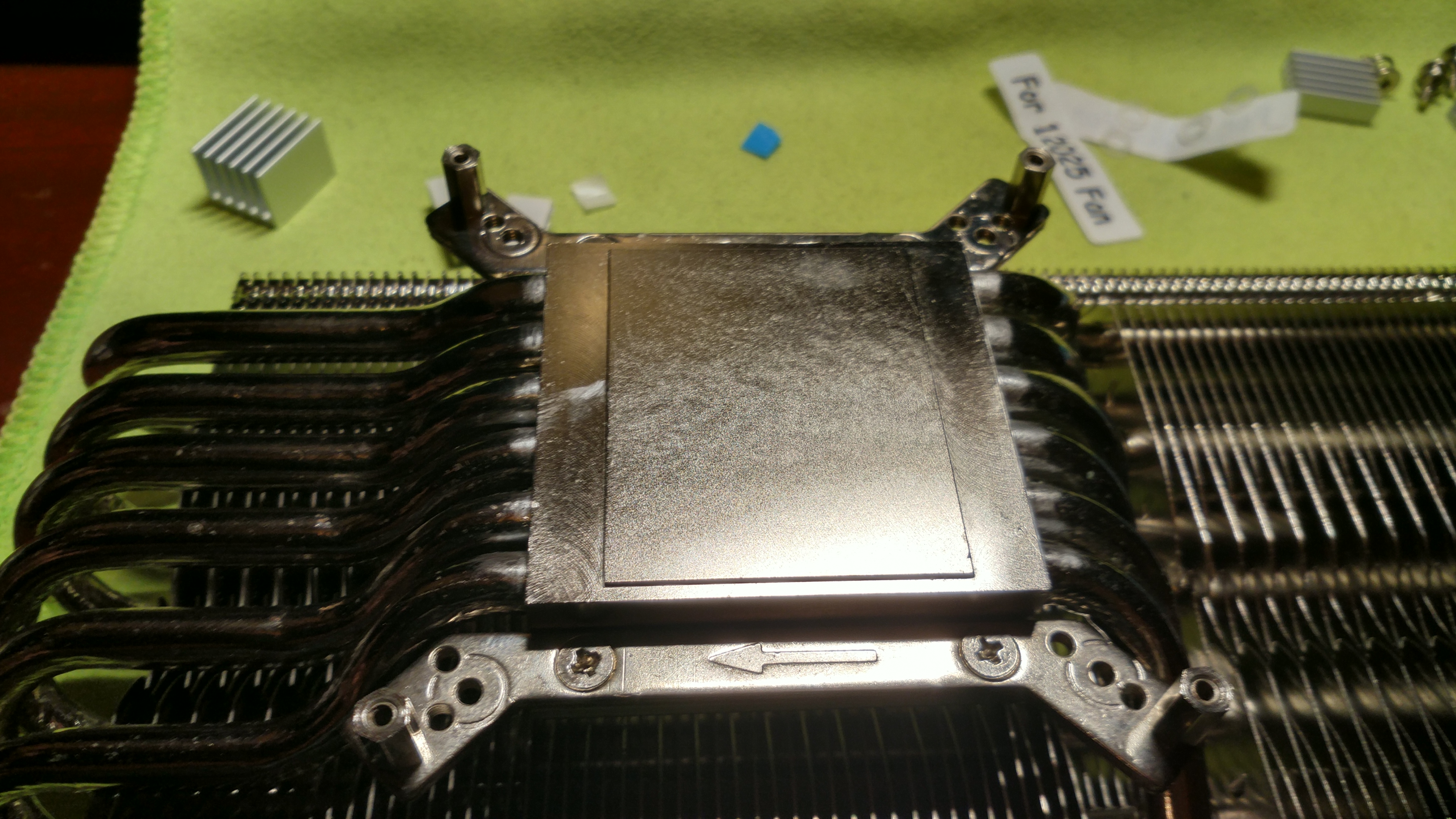

обработка основания Morpheus II - отстой, кстати...
IMG_20180425_234048_HDR.jpg [ 2.83 МБ | Просмотров: 799 ]
