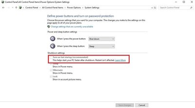

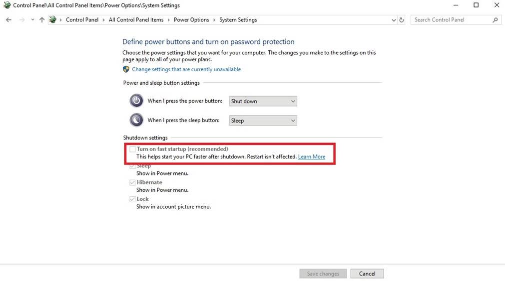

Дело не в памяти Micron, на одном из форумов нашел следующее сообщение, которое якобы помогает:
Цитата:
But we get a short term solution from nv ae who told us try to uncheck the item from win10 as below picture.
Опция в настройках Windows 10
2345789зх.jpg [ 55.07 КБ | Просмотров: 1105 ]

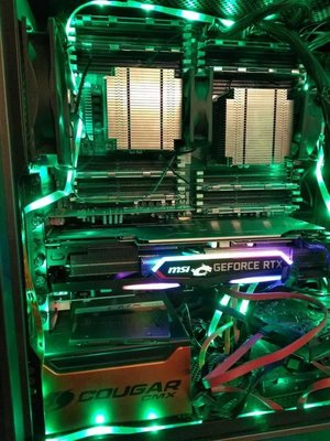

Ну и просто смотрю в магазинах ситуацию, наткнулся на самую игровую сборку всех времен. :D :beer:
MSI GeForce RTX 2080 GAMING X TRIO
fcb9a09b91f51bc55013c51d84a5493c8b10e7db8f3ac96b5b429848d989fdd9.jpg [ 88.51 КБ | Просмотров: 1105 ]
Не вижу связи между быстрым стартом и актуальной проблемой.

Спасибо за совет! Обязательно попробую.
xKillprettyx
Я вообще не уверен что у меня проблема в железе, т.к. на 416.34 с 21 числа все было тип топ. Да и в том что дело в 416.64 я тоже утверждать не могу, т.к. проблема пока не понятно при каких условиях возникла. После первого запуска ПК и перезагрузки, все включается и выключается без каких либо проблем и не смог её повторить. Откатился 416.34 если не поможет, значит проблема и вовсе не в них и ВК.
