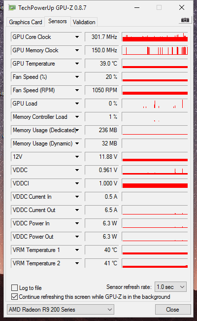

ребят можете прокаментировать
картинка.gif [ 24.8 КБ | Просмотров: 570 ]

imhat что тут "прокаментировать"?я сам вам таких скринов могу пачку наделать нажав print screen :D.
PC WITHOUT OVERCLOCKING - NON PC | MY MIND AND MY GUN IT'S ALL THAT I GOT
Регистрация: 16.08.2015
это стандартный биос от asus r9 290x
подключение по hdmi 1920х1080 частота 60гц экрана проблемы с жором памяти небыло замечено
