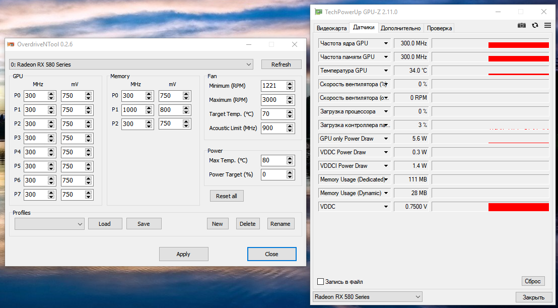

Добавлено спустя 2 минуты 54 секунды:
Overdriventool скрин свой плз, может там у вас просто р0....отключено
В споре рождается истина !
Регистрация: 27.03.2011
Фото: 11
sYn0pticBY писал(а):
Уже нашел но как то странно overdriventool Выключили р0
https://pastenow.ru/8b03ac746c1b07d590b77227b9dacc65
вроде все в норме
Gigabyte Z690 Aorus Elite DDR4, i7 12700k, Crucial DDR4-3200 BL2K16G32C16U4B, Palit Jetstream 3070
Регистрация: 14.07.2018
Если все активны, плохо видно, тогда читайте выше тут я уже не помощник.
