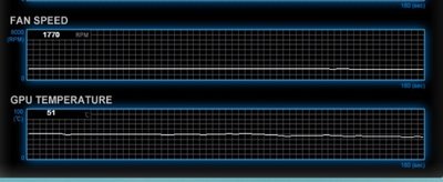

Ребята недавно тут перепрошил свою Gigabyte GTX760 последним биосом из под винды прогой VGA@BIOS(по сути тот же самый nvflash for windows) скачанной с сайта gigabyte. И всё ничего но тут я замечаю что в нагрузке начинает адово греться видеокарта, к тому же она нагревает соседний южный мост. Мониторинг температуры показал что скорость вращения вентиляторов не регулируется она залочилась на 20%, как лечить сей недуг? Той же программой VGA@BIOS прошил старый биос но ничего не помогло вентеляторы как вращались на 20% так и вращаются. Настройка скорости вращения в авто.
С помошью OC Guru 2 и aida64 выяснил что гуру цифрой показывает как бы повышение скорости вращения вентиляторов впредь до 1900, но график скорости fan не меняется как было 20% так и продолжает, в аиде скорость стабильно 20%, а так же визуально я не слышу разгона ветродуев и увеличения шума.

mistlight А старый биос точно прошился? И интересный момент, залез сейчас на оф. сайт Gigabyte и там ни на одну 760 биоса нет в загрузках, может быть накосячили и исправляют.
В качестве временной меры можно вручную обороты выставить, чтобы не грелась. И через Kepler Bios Editor глянуть настройки в биосе.

биос скачан с techpowerup, проверял в Kepler BIOS Tweaker v1.27 авто настройки от 25% до 100%, что интересно в мануале обороты добавляются, я не знаю с каким бубном надо биос прошить чтобы автоматом работало
А температуру GPU показывает верно? Может быть датчик не работает она не видит нагрева и не раскручивает вентиляторы.

В том то и дело что температуру показывает верно в Гуру2 от гигабайта, можно в ручном режиме настроить скорости вращения от температуры, так вот в таком режиме скорость вращения, при повышении температуры, повышается. Как только ставлю галочку в авто всё сразу слетает на 20% и крутятся с неизменной скоростью. Самое что мне не понятное это то что график скорости вращения при авто постоянен 20% и визуально тоже не слышно увеличения скорости вращения, но выше графика есть цифровое значение скорости вращение и вот оно при автоматической регулировке врет оно при повышении температуры повышается почему-то, хотя вентиляторы как вращались на 900 оборотах так и вращаются.
Комментарий к файлу: Вот график

mistlight Тут мои предположения заканчиваются :-( Мб попросить у кого-нибудь старую версию биос с такой же карты.
