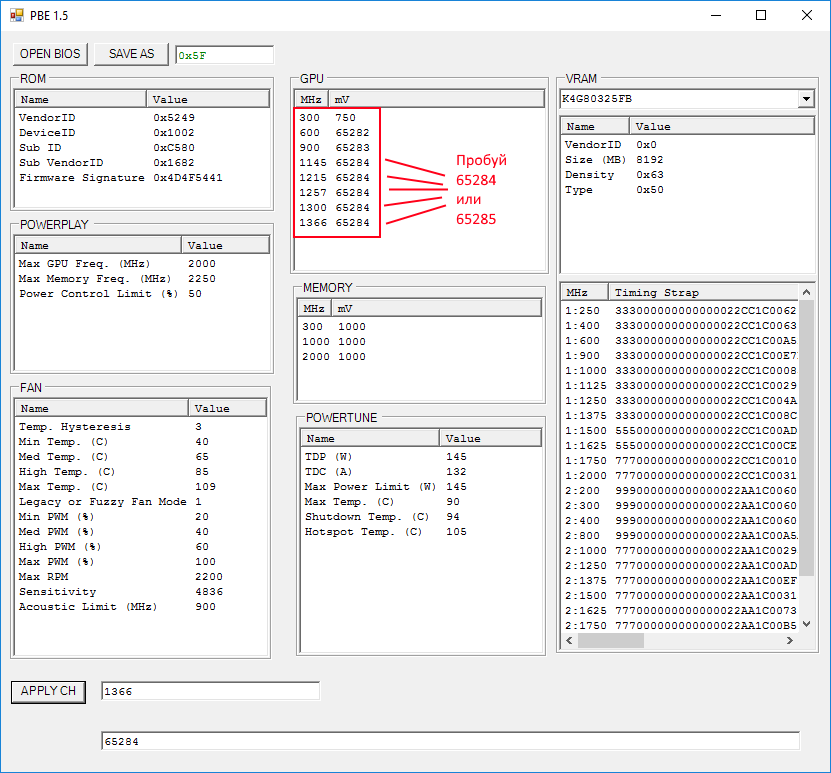

froz-777 Пробуй как на скрине

А что означают вот эти цифры? 65285
Если в первом поле понятно, то большие не совсем. Если я например хочу меньше поставить, например уменьшить не на 100 а на 130mv, какое это число будет?
Регистрация: 10.01.2011
Откуда: Ростов Папа
froz-777 Это voltage pointers для таблицы напряжений в биосе. Сперва сделай как я показал - посмотри что изменилось. Потом, вместо этих 65284/5 вбей, допустим 1050, снова прошей и посмотри будет ли работать. В некоторых картах вбивание точных напряжений не работает, а только через указатели.
R3 Pro 4350g@4200, Wraith Max RGB, Asrock B550 Phantom Gaming 4, G.Skill TRIDENT Z RGB@4200cl16, LiteOn MU X1 512GB, Open Stand, Corsair CX750M

Изменилось!!! Теперь на 300\300 показывает 750, на полной загрузке около 1050. Но хеван завис на этих показаниях спустя пару минут. И еще я подкрутил вентили в биос,, они почему то не применились.
