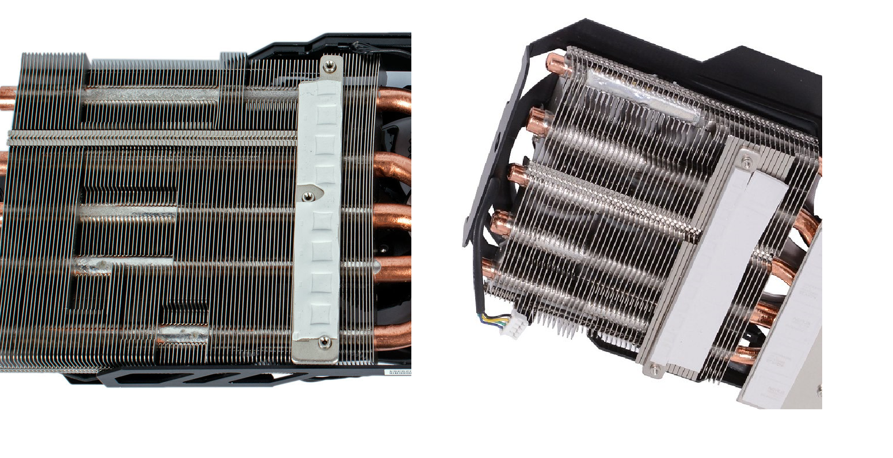

А я разве написал, что одинаковые? Я про охлаждение vrm говорил. По плате видно:
что путь одинаков, пластины примерно одинаковых размеров. На 980ti охлаждает, а на 290х нет, но почему?)

olegdjus
ну если эти СОшки поменять местами,то я думаю картина обратная будет,и по охладу тишки видно что он по другому сделан,там и толщина ребер и их кол-во,плюс пластина которая отводит тепло от памяти и чипа целиком медная,а на гиге только место контакта чипа :bandhead: а ещё там трубки толще и скорее всего качественно пропаяны по всему радиатору и т.д.
ты реально дурака включаешь?почему утюг гладит белье,а молоток нет? :?:

При чем здесь чип, память и прочее? Я о пластине, что на врм, вел речь, зачем сравнивать со полностью?
Объясни принципиальную разницу:
123.png [ 2.04 МБ | Просмотров: 1242 ]

Задумано одинаково, но для одной карты работает, для другой - нет. Мне вот интересно, как вы будете выяснять почему, не имея карт на руках?) Может для 980ti усилили прижим, нормально собрали СО, припаяли эту пластину к согнутым ребрам радиатора, поменяли материал, хз-что-ещё) Такая же фигня, как и с СО от асус - на 290х вообще не работает, а на нвидиа - хорошо справляется (лень им было пластинку припаять, редискам).
