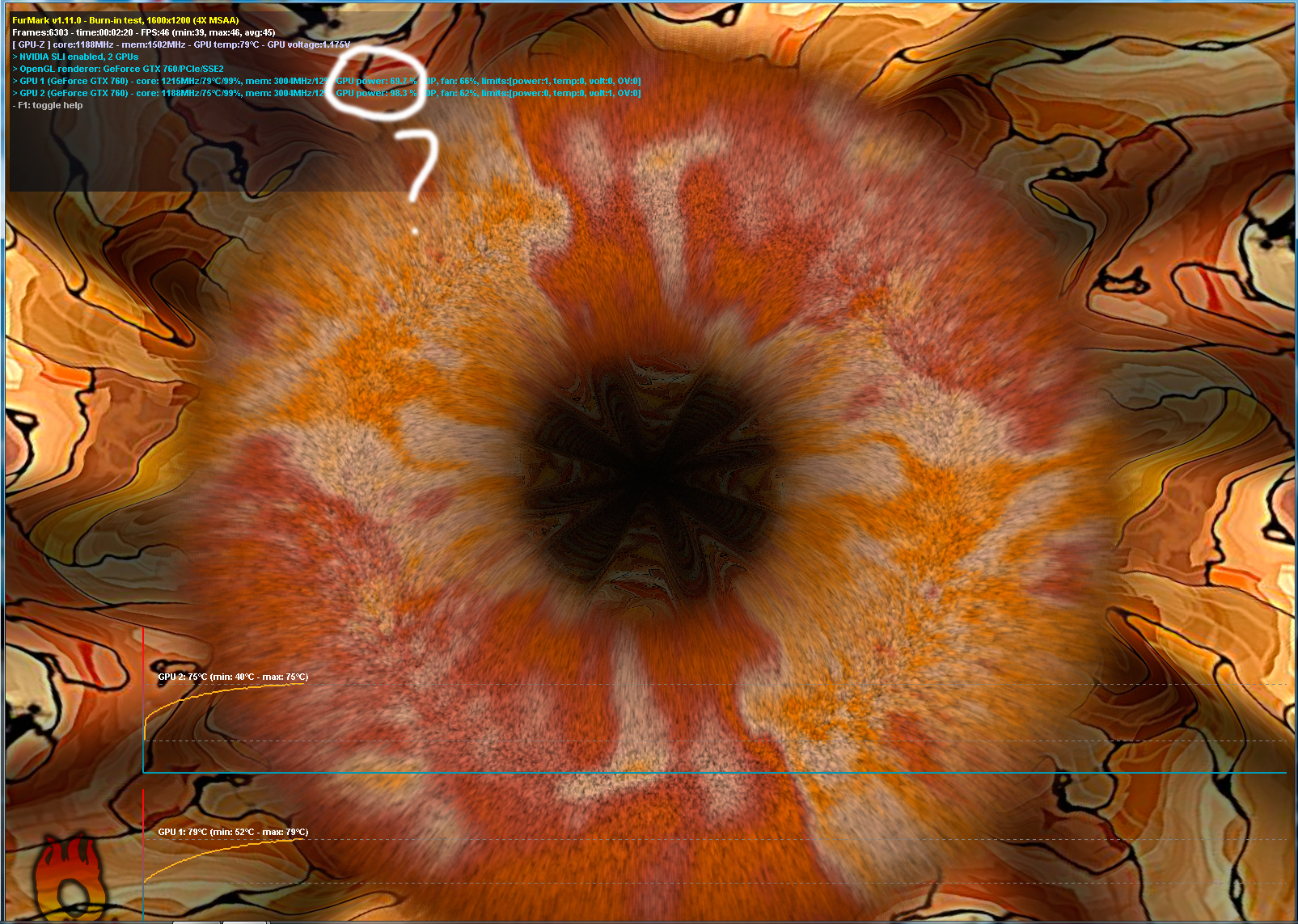

Запустил Ведьмака 3, и сначала игра шла очень проблемно. С последним патчем ситуация улучшилась, но я решил прогнать furmark, чтобы посмотреть, как две моих карты GTX 760 работают. Одна из карт сбрасывает частоты под нагрузкой, хотя по температуре есть запас. Ведьмак очень нехило грузит видюхи, так что там ситуация может повторяться...Прикладываю скрин, на котором видно, что видюха по какой-то причине упирается в энергопотребление - оно превышает потребление другой видеокарты на 30%, и соответственно начинает сбрасывать частоты довольно сильно, видел цифры 1084Мгц по ядру, при частоте у первой 1215 Мгц. Как вообще возможна такая разница в энергопотреблении? Или косяк мониторинга? Можно ли как-то отключить упирание в лимит по потреблению, ведь температуры в норме? Или вторая видюха с каким-то косяком? Брал с рук, так что точно не известно, что с ней пароисходило.
Видеокарта.jpg [ 1.79 МБ | Просмотров: 3799 ]
Регистрация: 21.10.2009
RacerChampion1
для начала можно биосы сравнить, может там чего накрутили или недокрутили
