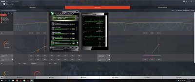

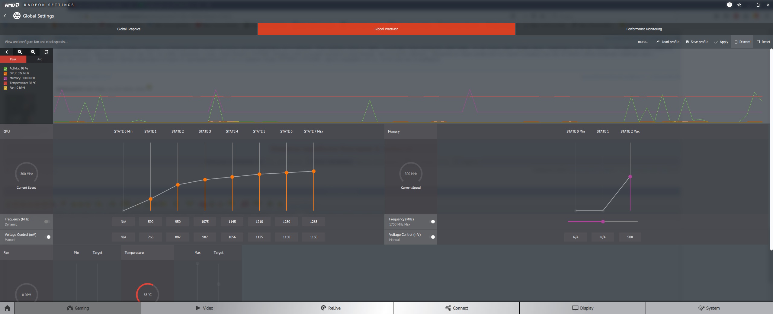

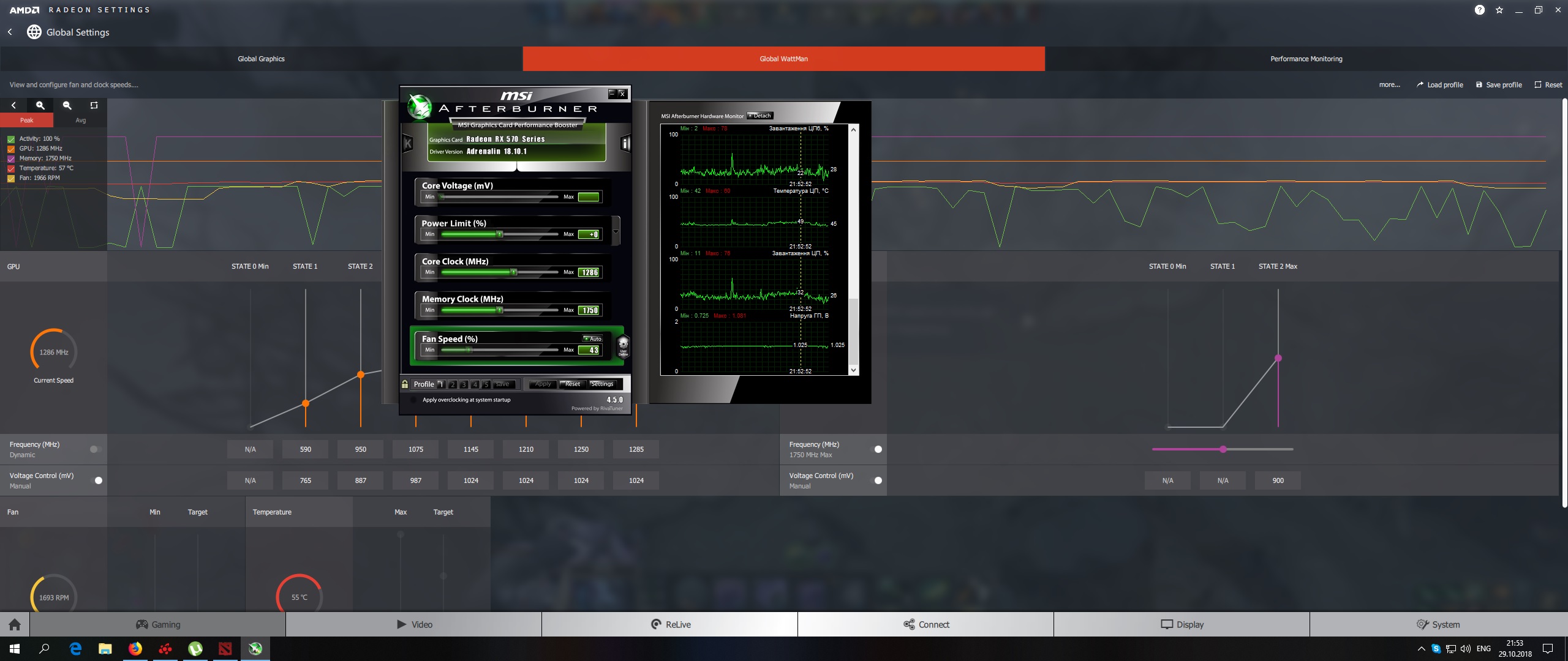

Нужна помощь. Пытаюсь даунвольтить XFX RX 570 8 Gb XXX Edition. Карта стабильна при -120 мв даже, и это не предел, но есть проблеммы с 2Д режимом, при переключении с 2Д режима в 3Д и обратно, при работе в браузерах, или нетребовательных играх с включенной вертикалкой имеються мелкие подергивания изображения, в случае если частота прыгает туда-сюда, если частота фиксируеться на 1286 - карта абсолютная стабильность. Драйвер ниразу не крашился, так же ничего такого не ловил, но все же. Андервольт делаю через MSi Afterburner, я так понимаю дело в states для 2Д и начальных 3Д режимов, в моем случае андервольт для них протипоказан. Но надо изменять самый верхний режим, решил попытать счастья с Wattman, в FAQ в шапке указано что надо изменять самый последный, 7 P-state, но у меня 6 P-state такой же, а 5 очень близок, что я должен предпринимать в таком случае ? Крутить 3 последных P-state одновременно ?
Добавлено спустя 4 минуты 7 секунд:
даже получаеться последных 4, я сходу могу дать минус 100
Добавлено спустя 31 минуту 57 секунд:
Пока что поставил так, буду тестировать пару дней. Но любые ремоендации приветствуються )

Sector1111
OverdriveNTool с профилем в автозагрузку - не раз писалось уже.
так у нее же будут точно такие же P-states как в ватмане, как это решает мой вопрос ? :?:

только не надо пытаться настроить сразу во всех программах: и в MSI AB, Wattman и OverdriveNTool, могут быть глюки
Сколько ни пытался пользоваться комплектным WattMan, то всё время натыкался на проблемы - то не применяются настройки, то не сохраняются оные после перезагрузки. А в OverdriveNTool крути что хочешь и всё прекрасно работает.
