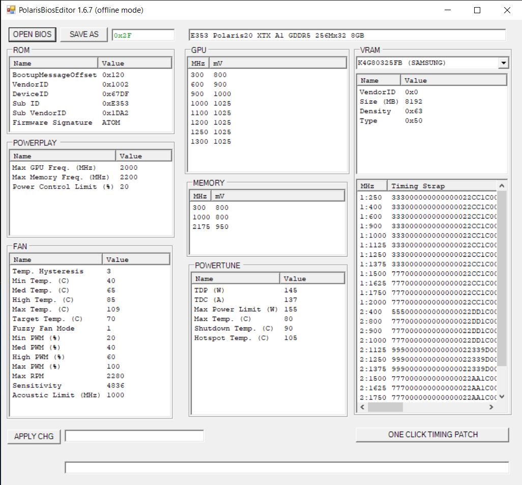

Зашил биос со подобранными частотами-напряжением, под нагрузкой система абсолютно стабильна, но при старте винды стабильно ловлю синий экран (на рабочем столе, в момент ввода пароля или при запуске приложения, браузер, стим, гпу-з, неважно), после комп перезагружается и после ребута уже все нормально, но после выключение все повторяется по новой, т.е. через 1 запуск всегда следует БСОД. Можете что нибудь посоветовать?
значит где то у промежуточных частот напряжения не хватает с DPM-1 и по DPM-5 (скорее там где то)
либо снижать частоту ,либо поднимать напряжение ,возможно даже и на контроллере памяти
ведь первым делом поднимаются частоты памяти на промежуточных частотах а потом частота гпу
и там сильно зависит от подобранного напряжения

Регистрация: 19.02.2010
Prof я подумал так же, поэтому попробовал выставить тупо так (явно завышенные):
BIOS 2.JPG [ 161.46 КБ | Просмотров: 878 ]
но ничего не изменилось. Изначально было так:
BIOS 1.JPG [ 157.55 КБ | Просмотров: 878 ]

White_Darkness
а на контролере памяти не пробовал ставить от 1000 - до 1.037 для частоты 2175 Мгц
а для 1000Мгц поставить 950
явно завышенные
завышено ? :D
и изначально должно быть ... на скрине увидишь 65282-65288
Ryzen 7 5800x(4.7Ггц)
ASUS PRIME X470-PRO
PVS 3800Мгц(15-14-14-28-1Т)

Prof писал(а):
White_Darkness
эти значения либо вообще игнорируются драйвером, либо отвечают за что-то другое. Но похоже какие бы там ни были значения - на работу карты это не влияет) на англоязычных форумах советуют их не трогать.
реальные напряжения для контроллера памяти зашиты такие:
DPM0 = напряжение DPM0 GPU
DPM1 = 800mv
DPM2 = 900-950mv, зависит от видяхи - на аорусах 570 с хюниксом 900мв, на нитро 580 с элпидой 950мв, например.
5900X + TR TS140 Power / MSI B550M Mortar / 2x16GB G.Skill 3200C14D-32GFX / Sapphire RX7800XT / WD SN550 1TB / Seasonic 750W Titanium SSR-750TR
закономерность отслеживаешь ?
чем выше частота памяти тем выше напряжение
Добавлено спустя 14 минут 11 секунд:
это они защиты ,но -+ туда сюда меняются в авто
а вот меняться могут криво
ASUS PRIME X470-PRO
Red Devil 6600 XT 2800/2150
Регистрация: 23.02.2006
у обоих карт 4гб памяти и стоковая частота памяти 1750мгц
