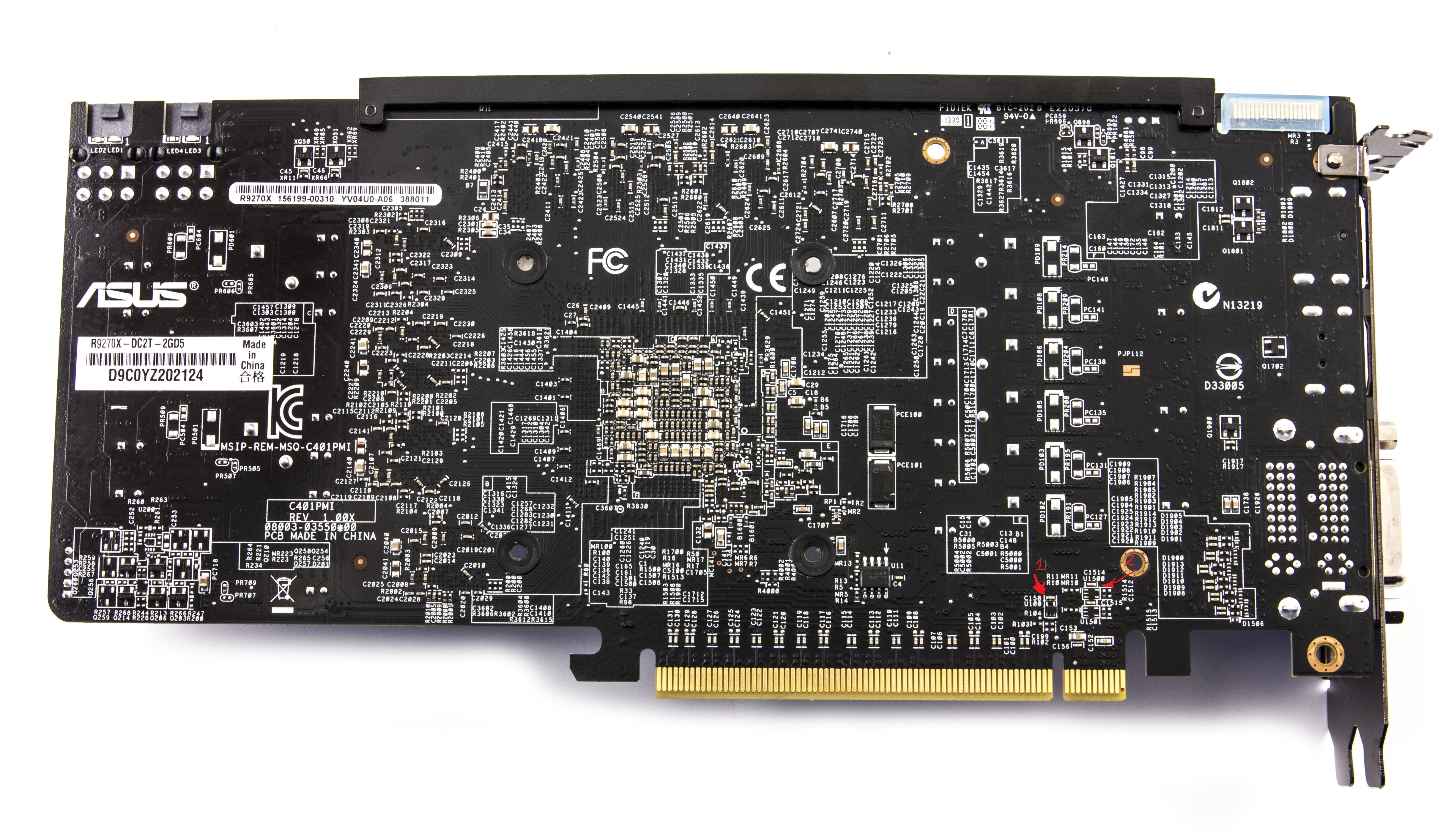

Всем доброго времени суток. Имею в наличии Asus AMD Radeon R9 270x; отдавал на гарант. ремонт, вернули с него, утверждая об мех. повреждении (мастер из СЦ даже прилепил бумажку со стрелкой на дефект), хотя его там его не было.
Но не суть: есть в городе ремонтники из знакомых, которые готовы взяться за ремонт.
Вопрос вот в чём: если Вас не затруднит, не могли бы Вы дать ссылку на ресурс или поделится из своих архивов элект. схемой видеокарты, или хотя бы подсказать какого номинала отсутствующие компоненты (прозвонить на своей видеокарте два элемента получается - R1Ø4 и U1ØØ)? Заранее благодарен.
а что с картой?
каком городе?
Переделай фото, так плохо видно, но вроде все на месте. Скорее всего хотят просто прокатить с ремонтом(обменом), если карта на гарантии.

stalker92 а нет, не все на месте, там должен быть элемент как 2 справа
http://www.ixbt.com/video3/images/curac ... n-back.jpg

Уважаемый Member, сделайте пожалуйста повторный скрин с обводкой "элемент как 2 справа".
Что с картой? Просто в один прекрасный момент перестала показывать (проработав из 3 лет гарантии года этак полтора). Видеосигнал с неё не шёл, ставил старую (gtx 460 SE) - работает. Ставил другу - точно такой же результат. Индикаторы доп. питания работают, кулеры тоже. Отдал по гарантии на ремонт. Наверно, зря забрал, надо было претензию сразу катать, не догадался. Покупал в магазине "Зелёного человечка" (намёк, обойдёмся без рекламы).
Регистрация: 14.06.2009
Откуда: Омск
stalker92
asus-r9-270x-scan-back.jpg [ 3.22 МБ | Просмотров: 1873 ]
По стрелке 1 должен быть такой же элемент как под номер 2, у тебя его нет.(черный, 5 контактов)

Member А, теперь ясно. Вот только теперь такой вопрос: ЧТО это за элемент? Тут на форуме, радиолюбителей, случайно, нет?
Нет, ну есть, конечно, совсем "дикий", но более вероятный вариант - приобрести такую же, пусть и сгоревшую видеокарту - как донора для не хватающего элемента; но это же 100 к 1((
