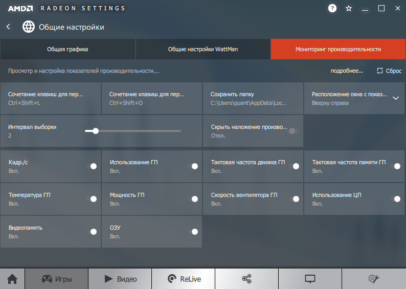

ACETON87 писал(а):
Ставьте последние драйвера и когда в игры будете играть жмакаете одновременно ctrl+shift+O и будет вылазить окно состояния. А в настройках AMD Settings можно настроить какие параметры отображать в мониторинге
Благодарю) разобрался.
Купил стрикс арес 580 8 гб, установил последние дрова, всё сделал вроде, а оверлей не работает и не вызывается, хотя в настройках вроде всё выставил, поможешь пофиксить?

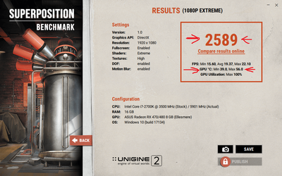

Ну что? У нас победитель в плане охлаждения нарисовался? Пожалуй, да.
Кто повторит?

Bloody писал(а):
У меня вот тут ещё один вопросик назрел, так как наши карточки греются не плохо так, влияет ли как нибудь резкий перепад температуры, балкон просто нет нет открываю, что бы сходить туда кури... И заметно холодный воздух идёт по полу и там два вентилятора стоят которые как раз дуют на видяшку) вот и вопрос не сильно ли вредит ей такой сильный перепад температуры)
Ну ты даёшь, следить за температурами нужно, конечно, но твой пост просто квинтэссенция гиперболизма.
Короче - делай даунвольтинг через ту же мси афтербернер, температура упадёт как в простое, так и в нагрузке, а сигналом то, что ХВАТИТ СНИЖАТЬ НА ПРУГУ НА ГПУ - то при слишком низком его напряжении - карта в нагрузке будет сбрасывать частоты. Попробуй сперва ~50Мв.
первый раз такое слышу, обычно нестабильность идет в нагрузке, либо в простое/2д если через бунер.
Регистрация: 23.02.2006
вот это то, чего делать точно не следует таким образом))))
1. дефолтные значения на большинстве карт некорректно определяются EVV для p4-p6 стейтов из-за чего бывают спайки до 1.2в. оффсет это не исправит.
2. на p0-p2 стейтах вольтаж может оказаться слишком низким.
//Несмотря на то, что моя карта стабильна даже при снижении максимального вольтажа на 125мв, минимальный наоборот пришлось поднять на 25мв относительно дефолтного значения.
вообщем, если делать даунвольт, то либо через wattman/overdriventool прописывать нормальные напряжения для каждого стейта, либо моддить биос. Оффсет лучше вообще не юзать.
это может быть из-за достижения лимитов TDC или Power, а при нехватке напряжения будет краш драйвера/артефакты/блак скрин.
5900X + TR TS140 Power / MSI B550M Mortar / 2x16GB G.Skill 3200C14D-32GFX / Sapphire RX7800XT / WD SN550 1TB / Seasonic 750W Titanium SSR-750TR
Прости пожалуйста, но я ничего не понял, я не очень умный, да, будь добр понятным языком - почему нельзя сбросить напряжение с дефолтного ещё -0.93mv. Я сбросил.
Я правда не понимаю, в любых играх карточка ещё холоднее стала, а ГПУ как работал на 1411 так и работает, артефактов, вылетов и каких либо косяков пока не замечено, игры - бф4, форза 3-4, ассасин одиссей, ну и бенчмарк суперпозишн, где я хвастался самой холодной температурой на оверах у топовой рх580 под заводским воздухом.
i5 12600k
GiGABYTE Z690 aorus elite DDR4
CRUCIAL BS32gb
NVMe Samsung 980 500Gb
Colorful RTX3080 VulcanOC 10gb
SF 850W Gold IIISF-850F14HG
DC Assassin3
сбросить можно)) только этот вариант как минимум одну проблему не решит и, возможно, создаст еще одну.
1. У радеонов есть DPM стейты от 0 до 7, для которых автоматически определяется вольтаж. Так что помимо значений вольтажа в простое и под нагрузкой, есть еще 6 промежуточных значений. Вольтаж для 4-6 стейтов часто определяется завышенным, может быть даже выше, чем для 7-го.
Скачай overdriventool - сам увидишь, что у твоей карты.
2. Ну и вольтаж для 0-1 стейтов наоборот невысокий, а задавая оффсет ты делаешь его еще ниже. Возможно, что система крашнится при небольшой нагрузке.
На моей рх580 за несколько месяцев система два раза крашнулась при запущенном potplayer даже при стоковых 750мв, поднятие мнимального вольтажа до 775мв решило проблему.
Судя по графикам, видеоплеер не сильно грузит карту, поэтому она продолжает работать на 300мгц при 750мв, но видимо иногда 750мв может быть мало. При этом для 1400мгц хватает 1075мв.
То есть получается теперь после андервольта система может вылететь не в нагрузке а скорее всего даже в простое, из за нехватки питания после даунвольта?
Ладно, пока посижу так, приятно всё таки 57 градусов в игре на гпу и 72-73 на ВРМ.

Регистрация: 02.06.2016
То ли охлад VRM слабенький, то ли БП так себе, но у меня разброс между температурой ядра и VRM после замены БП не более 7 градусов, а чаще - меньше.
