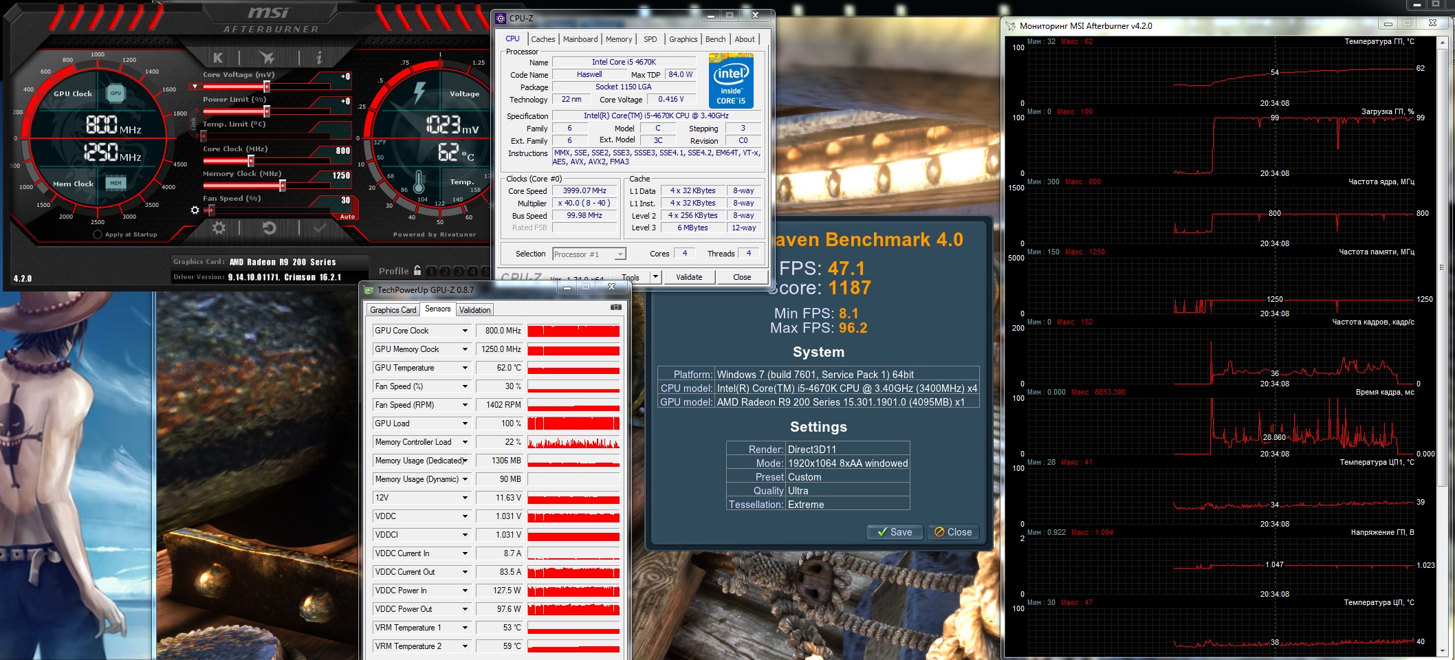

Регистрация: 02.09.2008
dr0zdandre
Как и просили, правда 1920х1064, результат = 1187 очков
Безымянный.jpg [ 725.07 КБ | Просмотров: 648 ]
Windows 7
А в чем суть вопроса? Мне не хочется перечитывать последние 10 страниц форума)
Inst с фотографиями: https://www.instagram.com/go.d_bq/
Мои статьи: https://overclockers.ru/tag/show/4736/go_d_bq
Последний раз редактировалось go.d-bq 11.04.2016 20:43, всего редактировалось 2 раз(а).
