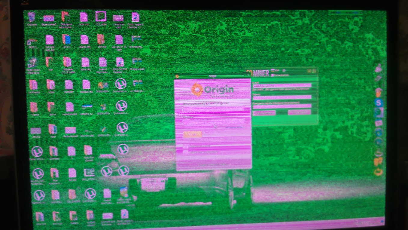

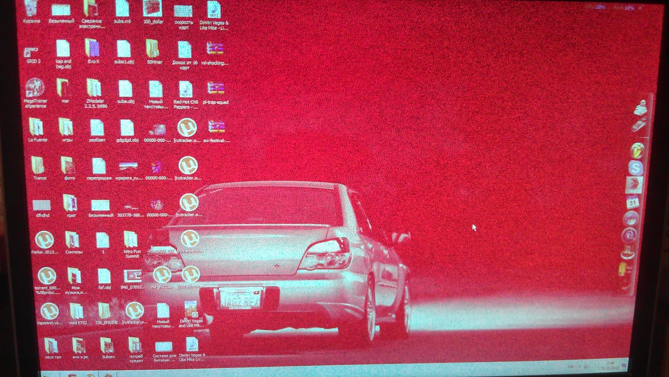

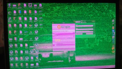

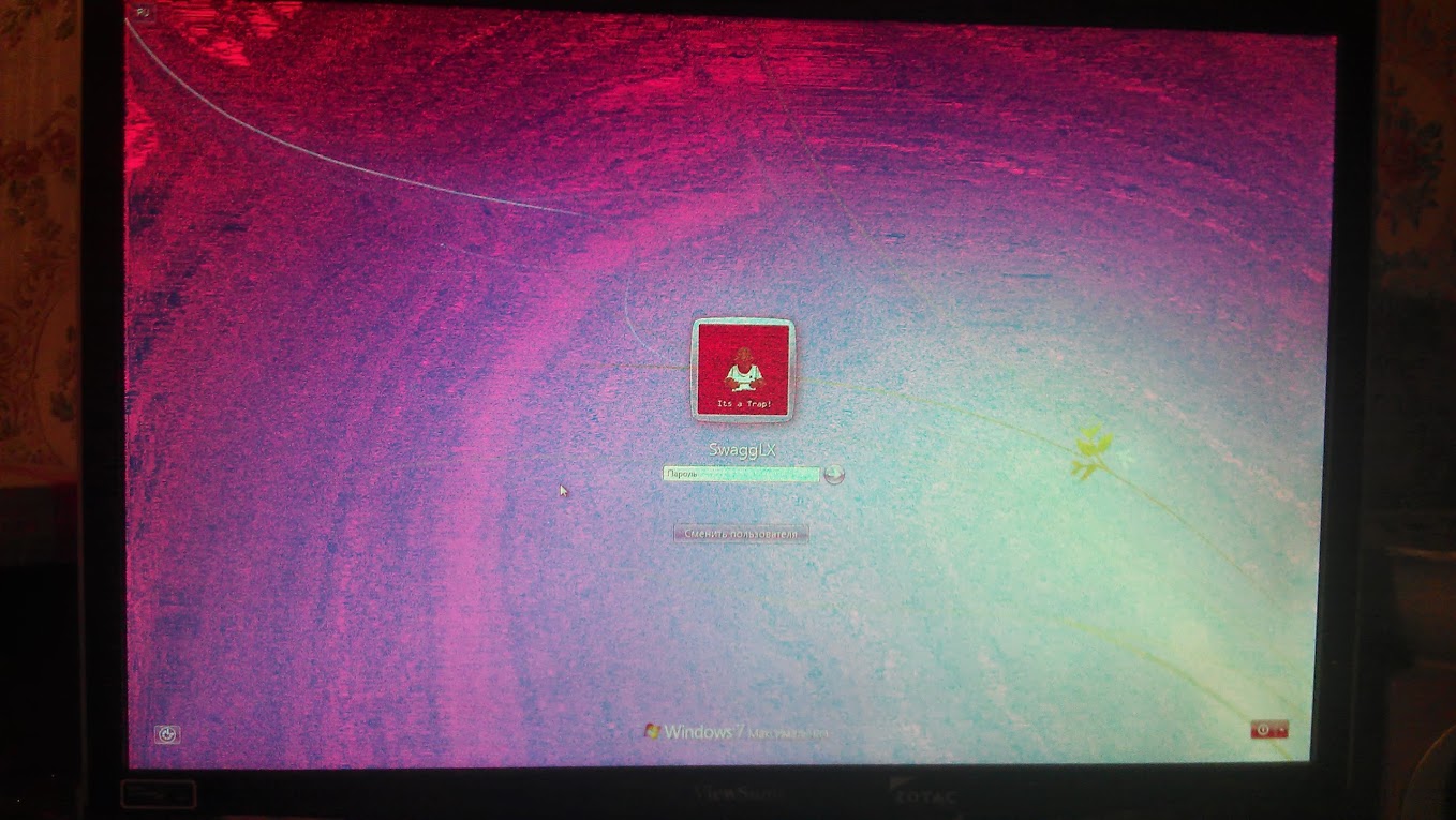

Друзья помогите с данной проблемой!?
проблема в артефактах или даже не знаю что это,подобных случаев не видел,перечитал куча страниц интернета,не чего не нашел!проблемы в во всех выходах на видеокарте(Zotac GTX 460 1gb) Первый Dvi красным выдает,второй просто мертв,HDMI порт зеленым!я так думаю что все началось с того что переключал dvi порты,а в скором времени и hdmi порт между dvi,все это дело на горячую руку,дабы быстрей смотреть фильм,пару раз были искры,но значения не придал,в итоге тогда и ступанул последний порт dvi,позже купил переходник на hdmi так же переключал до поры до времени,пока тоже не произошла искра,вообще итог по моим словам,сжег порты!
Вообщем решил дать в ремонт на диагностику,в итоге содрали 1000р,так еще и сказали надо менять ЧИП,на то время еще работал hdmi нормально,я естественно отказался и тут же купил переходник,пока не сжег и этот выход!
Сегодня решил прожарить,прожарил 12 минут в духовке на 230 градусах,оставил открытыми только чип и память,в итоге результата не дало!подскажите что надо сделать чтоб вернуть все на место так как было,так как денег на новую ГП на данный момент нет!
Думаю если бы хана чипу была,как мне сказали в СЦ,то не работал бы hdmi,но в итоге значит не он,а что то с портами!вообще выручайте ребят!

Регистрация: 29.01.2008
BitMixLX , выкидывай, ты спалил видеовыходы, прогрев тут не поможет никак, надо чип менять.
Это ж как дважды два - не подключать/отключать кабели при работе - сгорит. Ты бы еще внутренние устройства втыкал во время работы компа. Надеюсь обесточиваешь комп во время замены комплектующих?
