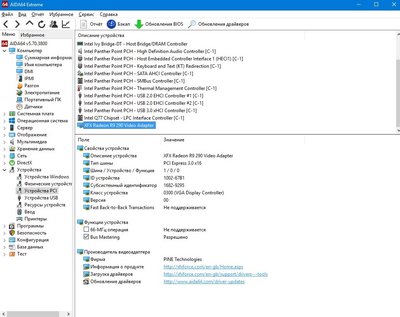

Регистрация: 07.11.2013
Спасибо вам большое TheRock666 , Если честно никогда так прежде не делал, скиньте пожалуйста ссылку на ресурсы где я мог бы ознакомиться как и что делать чтобы провернуть все что вы сказали) вот инфа о ней

Rubila Так у тебя XFX, она точно референс?
[quote="Prof"]как отдать 700Вт, если ты взял 500? легко за счёт вольтажа[/quote]
Спасибо еще раз! ну она такая красная с одним вентилятором маленьким.
Регистрация: 12.05.2006
Фото: 44
Если такая то реф, тогда это хорошо, настроишь и будет холодильник! У не рефа XFX по VRM 120гр в играх, ему не что не поможет

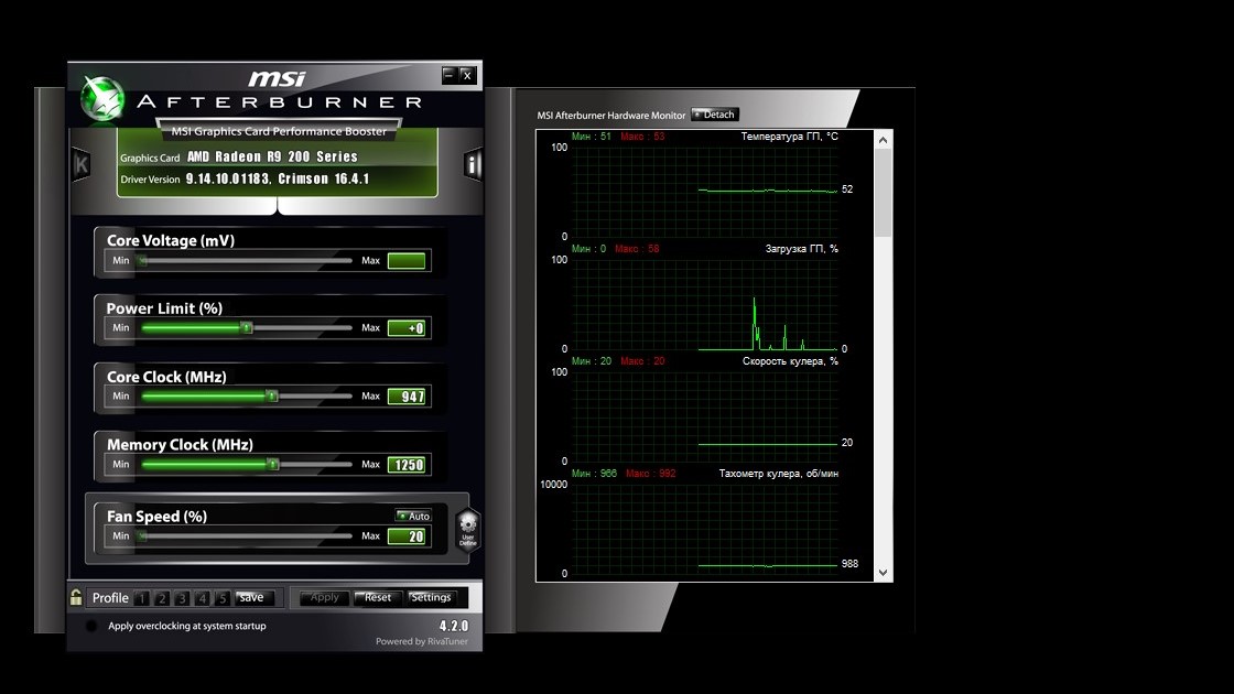

Именно такая, что куда подвинуть теперь не подскажите ли?
1.jpg [ 134.2 КБ | Просмотров: 555 ]
Можно при помощи VBE вытащить биос и его отредактировать, как нужно. Сделать гамму кривую оборотов кулера итп..
