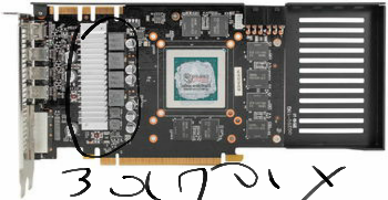

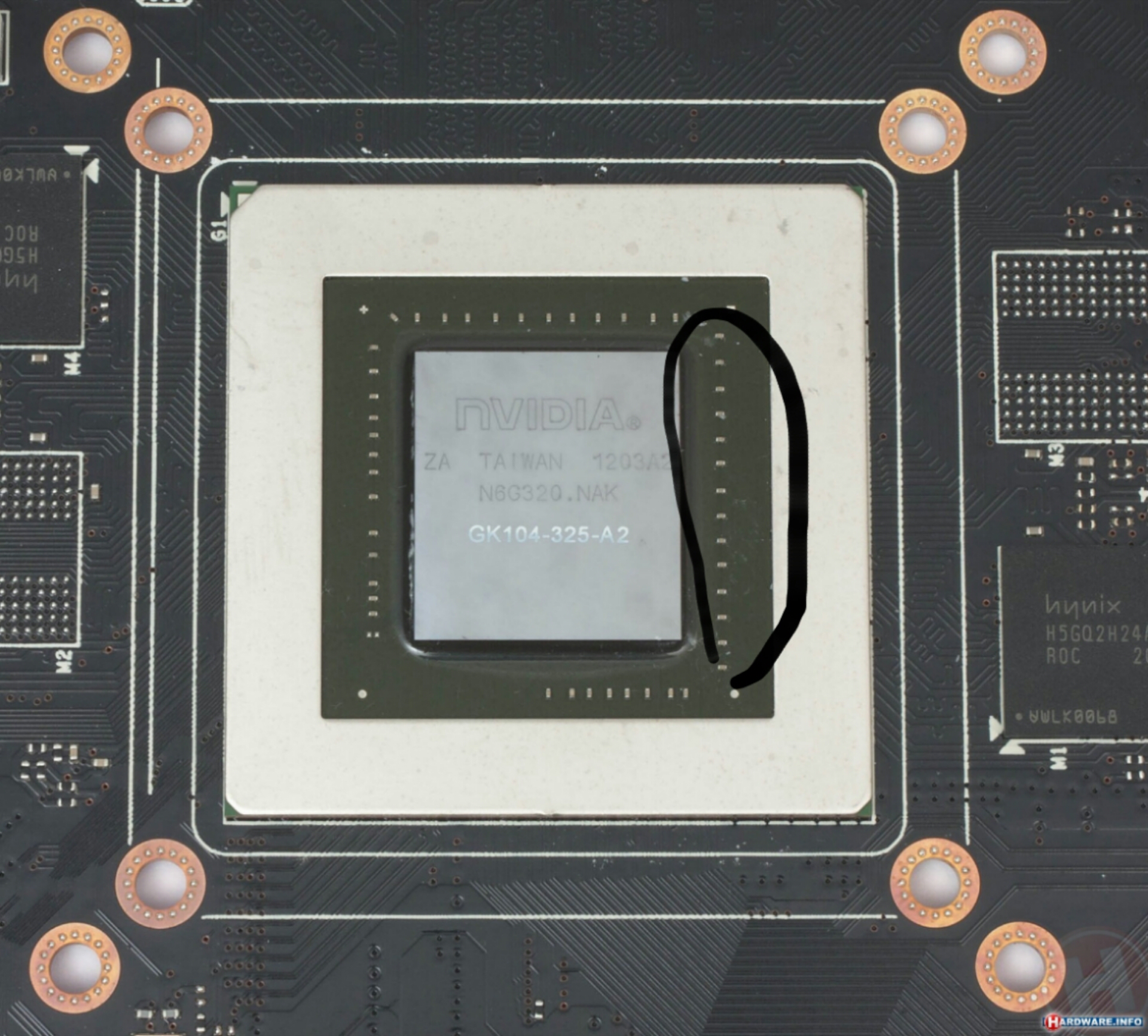

Случилась беда с gtx 670. ..
Играл в wot, вдруг неожиданно комп отрубился и не включался, видяха была горячая. Дал ей остыть и все равно эффекта нет,после нажатия кнопки включения на 1 сек система оживает и все, после уже на нажатия кнопок не реагирует, только если из сети шнур вытащит. Вытащил видеокарту система работает . Если питание к видеокарте оставить только 6 pin, то пишетplease power down and connect the pcie power cable for this graphics card. И это только на одном гнезде, если поставить на 2 гнездо то просто не система даже не включается. После разобрал видеокарту и увидел что немного термопасты есть за чипом , на зубчаках. Пока нету спирта чтобы почистить это место, может ли быть это причиной чтобы комп даже не включался? Вот картинка где термопаста застряла.
P.s почистил ту область, запустил пк с помощью итегр видяхи ,а 670 подключил только 6пин. В системе она видна. Попробовал 12 пин пошёл запах горелого и пк вырубился. Запах только в этой области, узнать бы что там находится и по стоймости...

Термопаста не при чем (та термопаста, которую обычно наносят на чип видеокарты не проводит ток и ничего закоротить не может).
У вас сдох ВРМ
Добавлено спустя 4 минуты 41 секунду:
Можно смело нести в СЦ или хорошему мастеру, пока не доломали. Подобный ремонт без соответсвующих знаний и умений не провести.
Скорее всего пробит какой-то мосфет (транзистор) в преобразователе питания. Если он ничего с собой не утащил - ремонт будет не особенно дорогой

по моему проще купить б\у на каком нибудь авито чем ремонтировать такие вещи,ибо ремонт (если кто и возьмется)влетит тоже не в маленькую копеечку.
