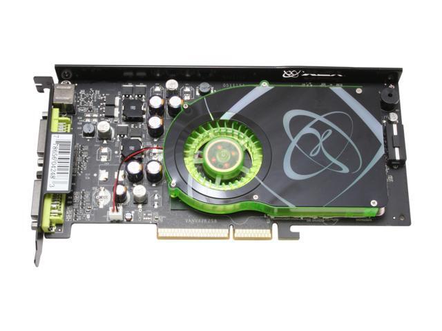

http://www.newegg.com/Product/Product.a ... 6814150157
кто-нибудь пользавался? думаю свою поменять на эту :oops:
но чел написал , что ничего не смог открыть :(
Eclip$e
Там GDDR3, 2.2 нн.
Только мне не нравится расположение GPU, не слишком ли оно сдвинуто?
Регистрация: 24.08.2005
Откуда: California
не я всмысле , можно ли там конвееры открыть .
может там плату от 7800GS использавали.
Да, XFX использует для 6800XT PCB от 7800GS. Ща только посмотрел.
Блин надо было и мне ее заказывать. Конвейры наверно откроются, хотя странно,
использование PCB от 7800.
Но есть и отличия.
На сам глянь
http://www.nix.ru/autocatalog/microstar/msi_video/49546_top_large.jpg
http://images10.newegg.com/NeweggImage/productimage/14-150-157-03.JPG
Откуда: California
здесь чел сазал , что у него не софтом конвееры были заблокированы.
http://www.newegg.com/Product/Product.a ... 6814150157 :(
Да, вроде не разблокируются.
Думай сам, стоит рисковать или нет.
