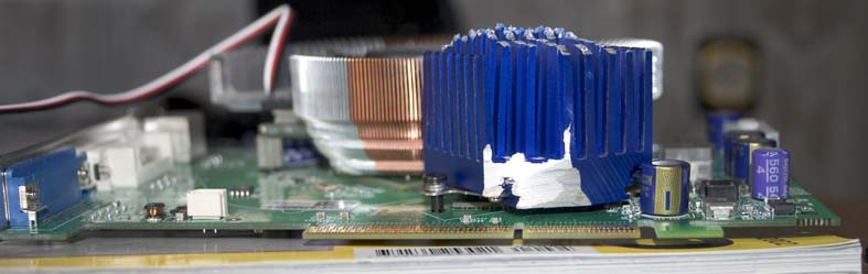

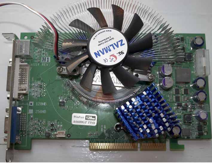

А кто нибудь пробовал ставить Zalman VF700-AlCu
http://people.overclockers.ru/Kolian/record3
на Галакси ?
Есть ли там в комплекте радиатор на HSI?
а то не понятно

RandomRufio
а то не понятно
Нету.
на Галакси ?
А что, он какой-то особенный?

Diesel Man
Ничего особенного в Галакси нет. Просто интересен чужой опыт.
К тому же придется что нить придумать с радиатором для HSI.
Радиатор с процессорного кулера распилить, например.
Ибо родное охлаждение у Галакси накрывает все сразу.
