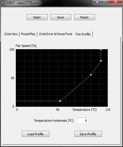

Здравствуйте! Искал в теме и не нашел ответа к моей проблеме. Купил видеокарту ASUS HD7770-DC-1GD5-V2 и столкнулся с тем, что при включении компьютера вентилятор на ней максимально раскручивается примерно на 2 секунды, а потом обороты сразу падают. Шум при таком раскручивании очень раздражает. Подскажите пожалуйста если кто сталкивался, что нужно в биосе видеокарты подкорректировать чтобы при старте не раскручивался вентилятор до максимальных оборотов. Пробовал обновлять биос с сайта производителя проблема не исчезла. Видеокарта не бракованная потому что в отзывах по ней пишут, что такая фишка при старте есть.

Скачай программку VBE7.0.0.7b, http://www.techpowerup.com/forums/attachments/vbe7-0-0-7b-exe.52628/,и отредактируй свой сброшенный биос карты по оборотам,и прошей в карту.http://www.techpowerup.com/forums/threads/vbe7-vbios-editor-for-radeon-hd-7000-series-cards.189089/

Не знаю как в других программах но в VBE7.0.0.7 такой настройки нет, что бы кулер не крутился на мак оборотах при включении, та что смиритесь или карту меняйте, а может это фишка по выдуву пыли как на MSI при включении кулеры крутятся в обратном направлении.

Все настройки хранятся в биосе карты,возможность редактирования пропеллера есть в ней.Скорее всего 100% раскрутка при включении карты в независимости от температуры её и можно отредактировать,выставить на 0(ноль),на графике у него возможна кривая ,то-есть со 100% началом раскрутки пропеллера при включении с последующим понижением до приемлемых оборотов.Стоит попробовать всё-таки.
Там график примерно такой же как у тебя на скрине, настройка макс оборотов при включении зашиты в БИОСе, но в этой программе ее изменить нельзя, в ней только зависимость от температуры.
7770.jpg [ 82.35 КБ | Просмотров: 3707 ]
Хм.. возможно..хотя думаю есть в сети софт который может это изменить.На счёт скрина,так то да там раскрутка и кривая оборотов в зависимости от температуры и почти везде на картах одинакова.

Пробовал скачивать биос график действительно как на картинках выше, тоесть старт видеокарты им не поправить. Мне казалось что проблема известная и решение существует. Буду пользоваться тем что есть. Странно одно, что видеокарты одного производителя ASUS HD7770 и R270, а ведут себя при старте по разному. Также заметил, что при подключении по HDMI на R270 изображение сразу масштабируется на весь экран ,а на HD7770 вручную масштабировать в каталисте надо!
