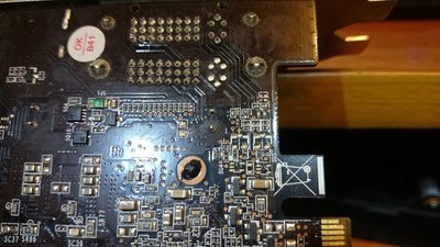

Обращаюсь снова, конденсатор запаял, но нашел ещё недостающие элементы. Если не трудно узнайте еще и о них!
DSC_0240.JPG [ 2.57 МБ | Просмотров: 2063 ]

Здравствуйте,
Отправил запрос, по результатам отпишу.
