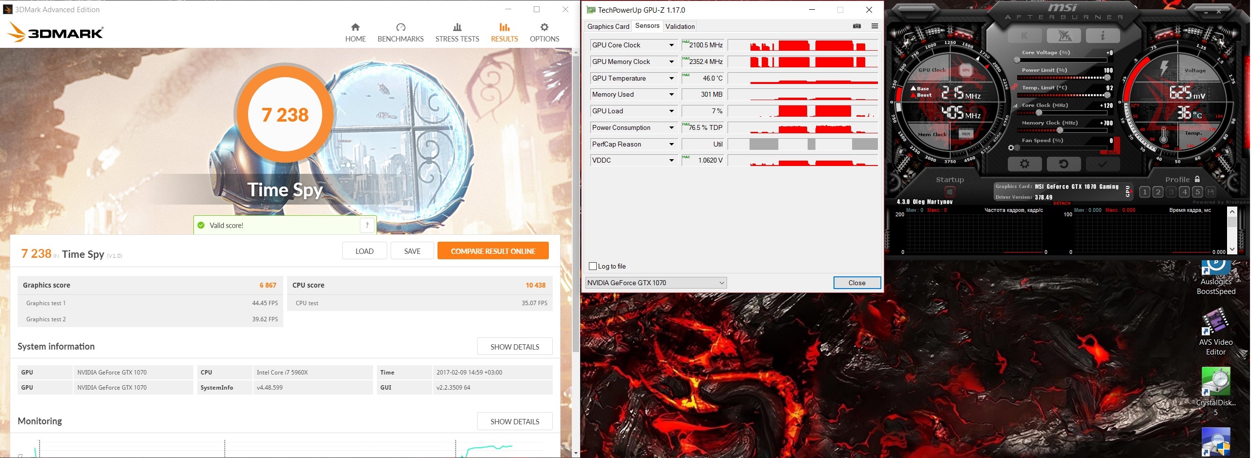

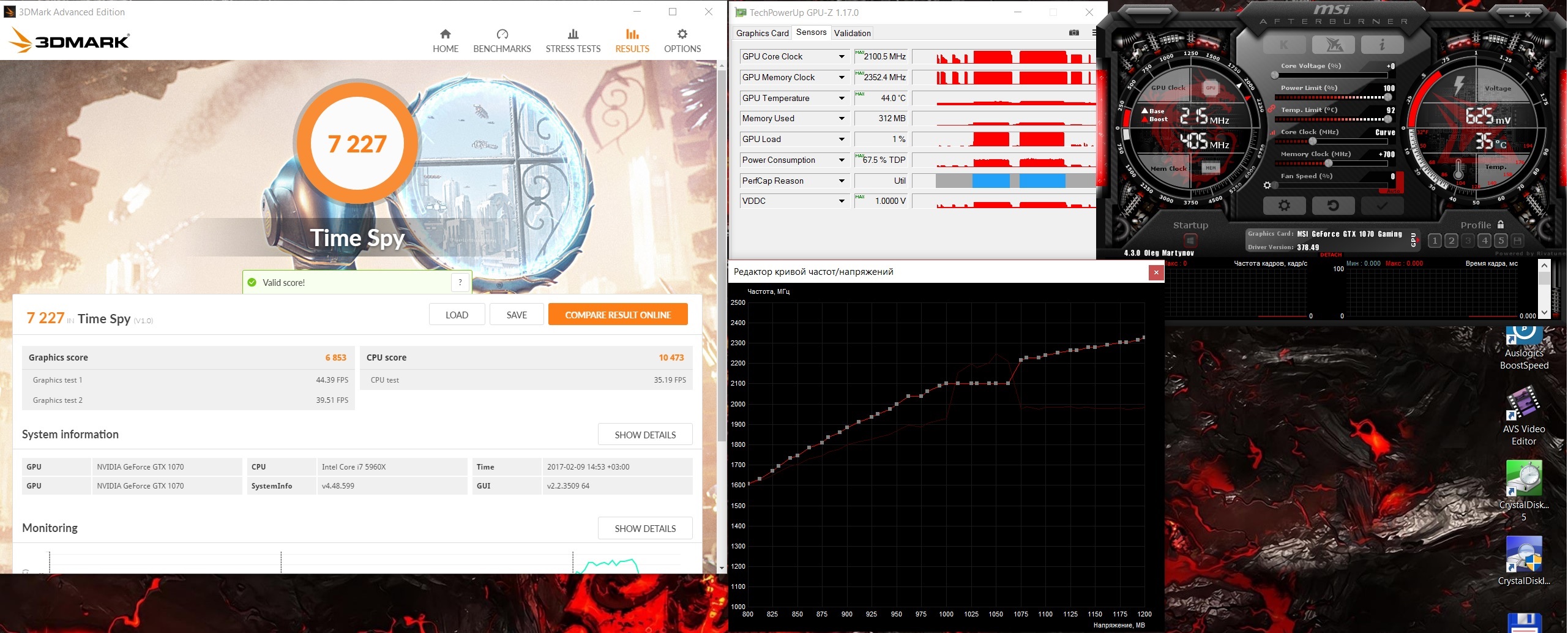

Veselchuk-pesemist, после установки водоблока и радиатор памяти, и радиатор питания, и бэкплейт под нагрузкой теплые. Не больше. Из радиаторов СВО валит нормально так (2х1070 и 5960х@4.5ГГц - ватт 450-500 в нагрузке может быть), но РСВ не греется.
Проверил даунвольтинг. Никакой кукурузы, но и профита реально никакого. 9% потребления(~15w максимум) при снижении напряжения с 1.063в до 1в - смешно :D
Хорошо тебе под водой :-) . У меня в закрытом корпусе профит минус 4-5гр. в играх при 0,95в. А разгон на сток напруге 2012 в прогреве. Я как бы не спорю, еслиб у меня чип гнался без артефактов до 2100 хотя бы, сидел бы в разгоне. А так, чип слабо гонится, хоть низкими температурами и тишиной себя порадовать ;)

jack_slater, я сейчас после слов камрада punish_me проверил суровый андервольт у себя - впечатлило :shock:
Ну как же, за счет снижения потребления снизилась и темпа… в посте 09 фев 2017, 15:13 – 2°С, в 09 фев 2017, 15:40 – 5°С ;)
★ CPU ☆ Intel 10900KF ★ GPU ☆ ASUS 3080 Strix OC ★ DDR4 ☆ G.Skill Trident Z 3200C14 ★
Регистрация: 08.05.2015
Фото: 6
aggression, в первом случае профит малозаметен, а во втором, как я и писал, я сам удивился. Более 20% по потреблению - это нечто)
Получается, что на моей карте в стоке напряжение в 2 раза практически завышено :D
PS: в стресс-тесте FSU карта на 1974/9720МГц при 0.875в потребляет 80вт в пике ошибка) :shock:
