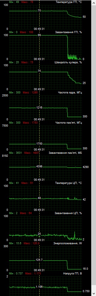

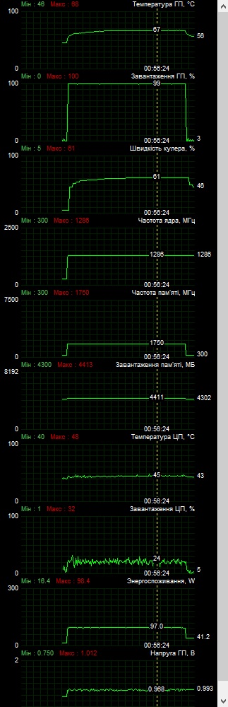

S_Snake первая серия результатов в SotTR, stock/undervolt. Замерялось путем выставлении камеры в точку где ФПС был пониже=нагрузка на видеокарту повыше, игра переходила в режим АФК на несколько минут для разогрева видеокарты и стабилизации результатов
В целом.
До: Температура 75-76 градусов, кулер 75%, частота ГПУ даже не близко 1286, порядка 1215-1230, TDP карты 125 Вт, напряжение согласно ватману - 1150мв
После: Температура 67-68 градусов, кулер 61%, частота ГПУ стабильно железно 1286 (тестировалось во всем в чем мог, кроме фурмарка и других адских стресс-тестов, их принципиально не использовал, ибо незачем), TDP карты <100 Вт, напряжение согласно ватману - 1000мв + TDP Limit -10%
Вывод - тише, холоднее, частота стабильней, ну и ФПС как результат выше.
Минусы - потратил время на настройку :dance:
