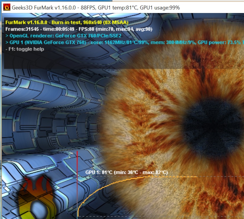

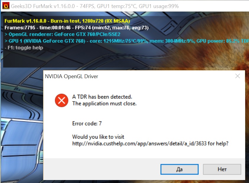

прогнал в 10 два теста, с интервалом минут в 5.
результат в скринах. Частота все равно завышена
хз не помню как у меня карта работала в стоке поскольку сразу бивис переделывал. может по бусту так и должно быть?.. в любом случае все траблы из-за перегрева врм.

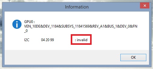

Регистрация: 04.03.2009
Откуда: самара
Цитата:
VDDC_CHL8318_Detection = 46h либо 44h либо 74
- (ни один из них не работает)
Как можно узнать какой диод ГП стоит на карте? пишут что через aida, но у меня все чисто там...

у меня palit рефы(вообще брал с рук, сказал что палит) (в биосе разблокировал напругу и частоты увеличил) вот что аида пишет
тык
аналогичный как у предыдущего комментатора, по тому гайду что вы скинули ничего не получилось, возможно я виновен, но все же хотелось узнать, действительно можно софтово получить 1.3v?????
В этой теме через поиск что смог найти - нашел, поробовал - не помогло, поетому и спросил.
Ответ:
Цитата:
И чему ты удивляешься? у тебя же на карте совсем другой регулятор напряжение
да я [censored] чтоли какой на моей карте регулятор напряжения, если все программы ничего мне не показывают
ввожу в cmd /ri3,20,99 и /ri4,20,99 - и ничего не получаю, Через msi AB в файле .cfg подставлял все значения, 44,46,74,3:20,4:20 - ничего.
