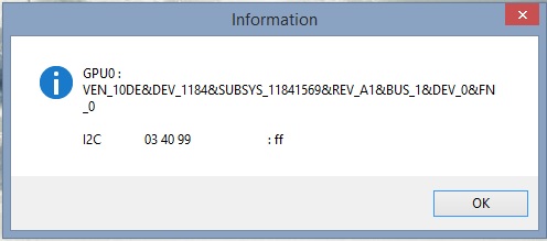

coka писал(а):
На джетсримах NCP4206
достал карту, посмотрел - он.
У нее скоре всего не регулируется програмно, только физически.
Нашел только одно устройство
/ri3,40,99 :ff
/ri3,20,99 :нет
/ri4,20,99 :нет
