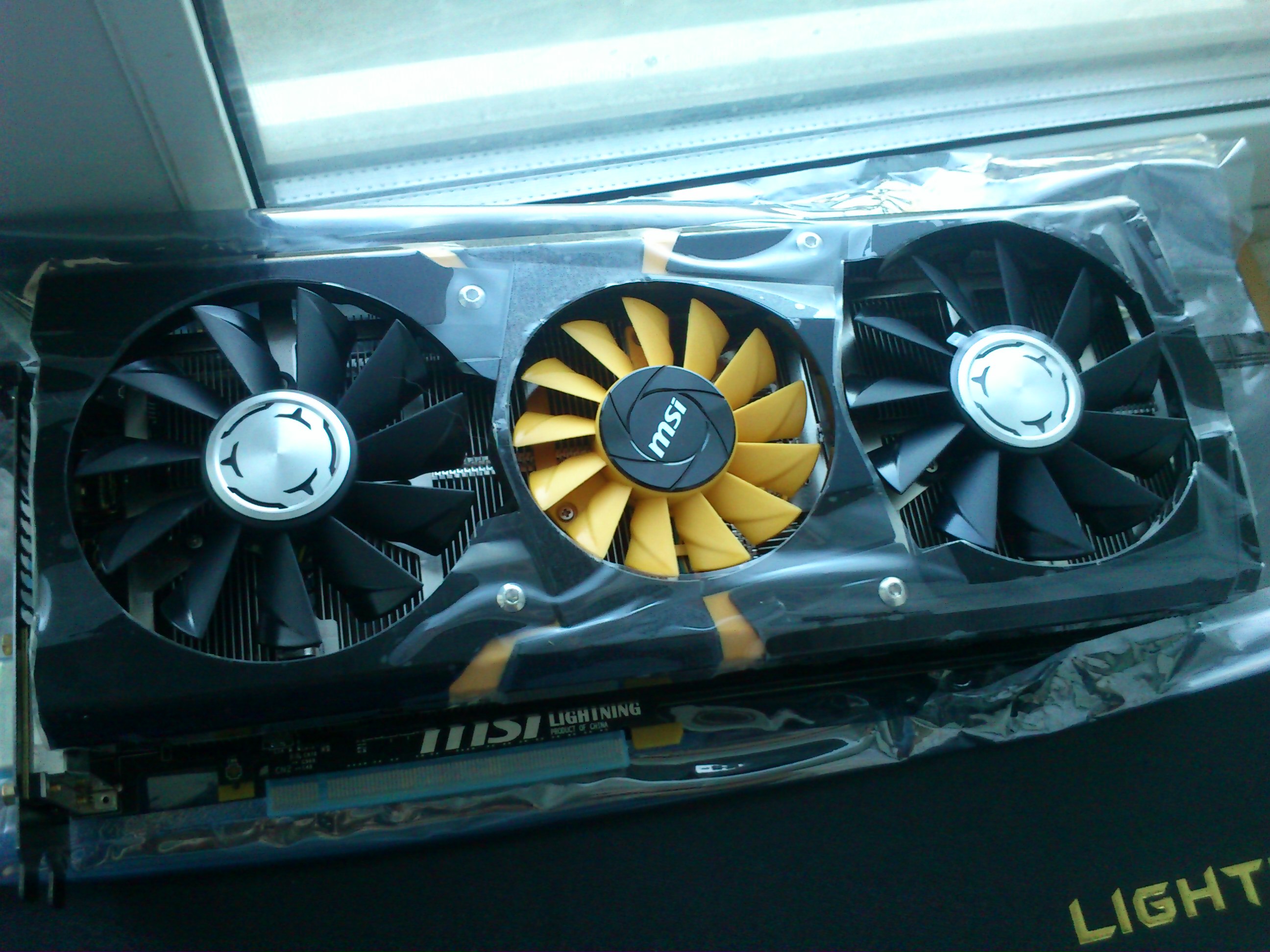

Стал обладателем MSI GTX 780 Lighting.
Скажите целофан, с кожуха со надо убирать ?
Гарантия не пропадет ?
У меня монитор 1680х1050, я наверно один тут такой ?
С таким низким разрешением :lol:
Что-то купона Watch Dogs не было, зато лежит купон RE 6
