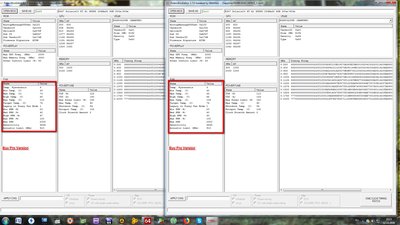

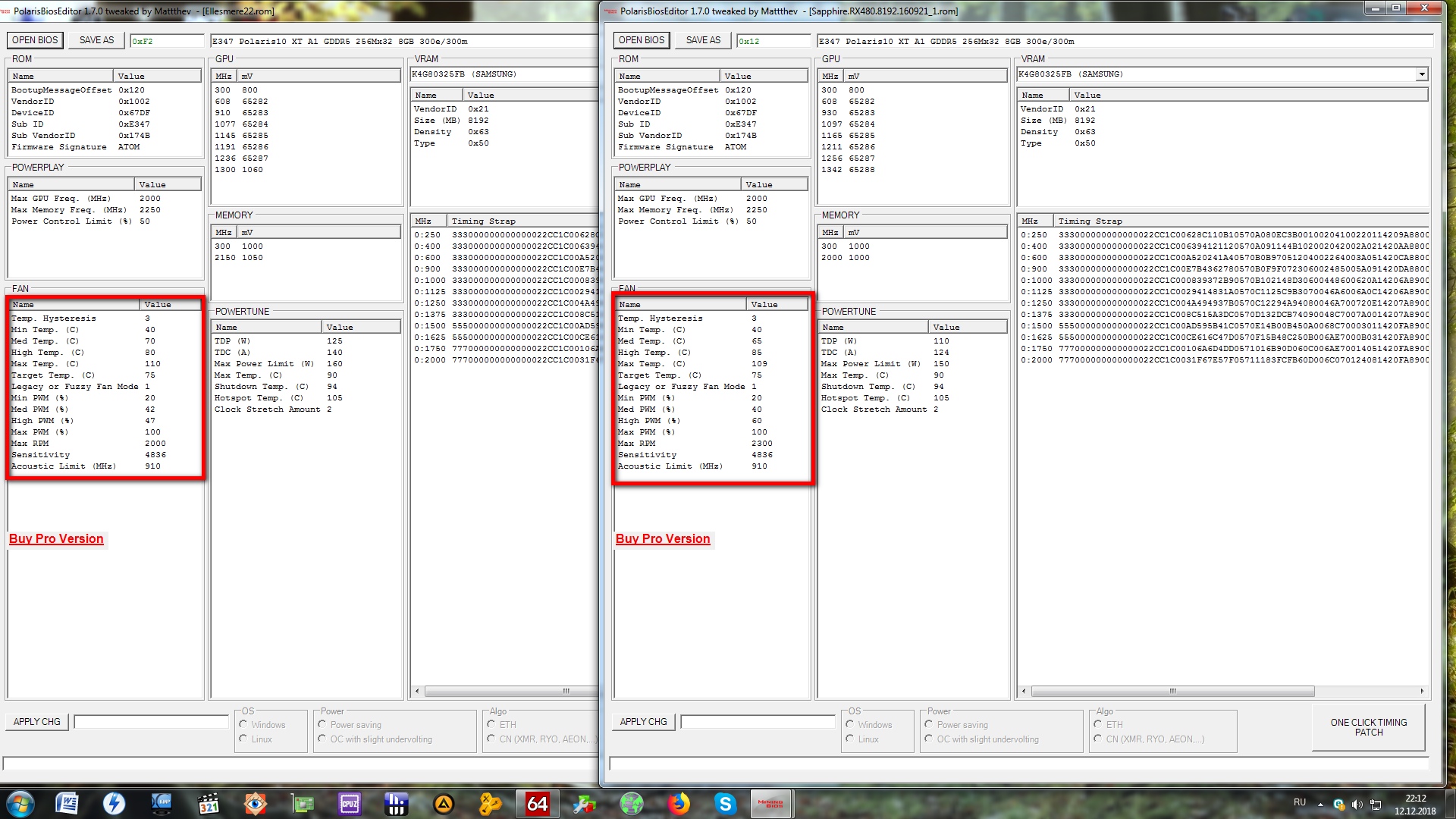

И еще вопрос к знатокам,вентиляторы не корректно работают по новому графику,а именно в игре 72 градуса а обороты 20%,хотя должно по моему графику быть где-то от 42 до 47%.Не могу понять почему так...да 72 градуса и 20% оборотов,темпа адекватная и тишина но я не так строил график
слева мой биос,справа заводской...обкатал себе в триксе новый график оборотов,чтоб было тише и адекватная температура...зашил биос...при чем такое в играх наблюдаю,к примеру PUBG 72 градуса - 20%,а в фурмарке получается все как положено 85 градусов и 50% оборотов (соответствует моим значениям в биосе после 80 градусов вентиляторы крутятся 48% и выше)
юзается только таргет темп. Видеокарта сама регулирует обороты, чтобы удерживать таргет темп. На скрине это 75С.
и еще мин. темп - это значение при котором начинают раскручиваться вентиляторы.
//И пропиши нормальный вольтаж для всех стейтов))) а не эту фигню. Кстати, 1060мв немного неправильно и такой вольтаж всеравно невозможен, контроллер меняет вольтаж с шагом 6.25мВ, правильнее округлять в меньшую сторону до целого числа и записывать его, т.е. 1062мВ ближайшее значение. Его же нужно прописать как лимит напряжения через хекс едитор, иначе работать не будет. Но по-моему это много для 1300мгц, у меня рх580 стабильна на 1400мгц при 1075мВ. Для 1300мгц может даже 1025мВ хватит.

Регистрация: 01.03.2012
Que?tion
- а зачем тогда мин темп-мин обороты,средняя темпа-средние обороты и тд? я тут спрашивал пару стр - ранее ответили что это и есть точки графика температура-градусы
- какой прописать для всех остальных стейтов? то что свои значения считывает это плохо?
- было на этом биосе вплоть до 1.08 заводских,после прописанных мною 1060мв чаще всего на графиках 1050мв,реже чуть больше...то есть вольтаж изменился
- какие два значений ближайшие в меньшую сторону?

получается если в играх температура чаще всего чуть выше 70 градусов,мне зашить таргет темп 70 градусов чтоб начало отрабатывать кривую кол-во оборотов-градусы? ибо как я писал выше при 82 градусах в фурмарке все корректно работает по моим точкам
это для режима легаси... если фаззи фан мод выключить. Там в настройках биос есть "legacy or fuzzy fan mode", но будет работать такой режим или нет - не знаю. Вообще вроде на всех полярисах юзается фаззи фан мод. Мне он больше нравится, так что не пробовал выключать. В обычном режиме вентиляторы всегда будут крутиться, даже в простое. И как уже писал, не знаю будет ли такой режим работать на полярисах.
там "свои" значения могут быть любыми, даже выше, чем для DPM7. Поэтому лучше вручную прописать нормальный вольтаж для всех. Обычно это где-то 900мВ для 900мгц, 1000мВ для 1200мгц и т.д.
возможно, на 400-й серии все-таки работает без дополнительных правок, у меня 400-х радеонов не было)) На 500-й точно этого не достаточно. Если что ты можешь отредактировать биос, чтобы определялась как 580 карта, тогда не нужно будет драйвера патчить. Где-то 1-3 страницы назад оставлял линк.
тут же даже калькулятор не нужен, чтобы посчитать)
1037, 1043, 1050, 1056, 1062 и т.д.
Ты можешь зашить любое значение - скорость вентиляторов будет регулироваться автоматически, чтобы не превышать его, если это возможно) Я на своей карте прописал 66С таргет темп. В играх температура не превышает 66С.

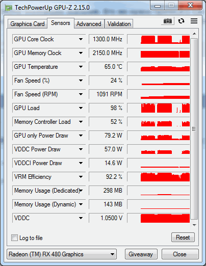

Prof leve1ord Que?tion все спасибо,в игре 69 градусов и обороты плавают то 20 то 40%,просто поставил таргет темп 70гр,а по фурмарку видимо не хватает быстроты обновления оборотов вентилей,именно за то что вы писали sensitivity но я его не трогал...в хевене,играх то все успевает....под фурмарк не буду подстраивать дабы не стало громче на повседнев...
еще не пойму почему иногда частоты в игре то 1296,то 1297,то 1299 мелькают,почти всегда 1300 как положено,таких значений в биосе нету (1296/1297/1299),при том что я даже когда уменьшал вольтаж - уже 1300 при 1.038 у меня - подымал планку тдп на 10-20вт так как смотрел обзоры было много карт с коробки которые не держат свою заводскую частоту....все равно больше чем надо она не возьмет думал я....а оно все равно изредка 1296 1297 1299,чего так?
Добавлено спустя 15 минут 41 секунду:
1259 даже бывает
Добавлено спустя 57 секунд:
