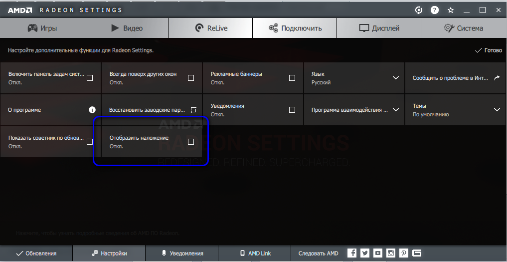

sYn0pticBY писал(а):
Не совсем понял, что за наложение.
Есть такая настройка в настройках Radeon Settings.
Наложение, это всплывающее меню с правой стороны экрана, когда нажимаешь ALT+R.

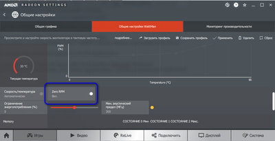

Цитата:
вентили постоянно крутятся я не понимаю
Попробуй по включай и по выключай эту настройку в Ваттмане (Wattman).
Она должна быть включена, если карта поддерживает остановку вентиляторов (FAN STOP).
2018-12-15_035331.jpg [ 390.71 КБ | Просмотров: 1286 ]
2018-12-15_035244.jpg [ 347.71 КБ | Просмотров: 1286 ]

Вы хотите сказать 480(580) бывают без отключения вентиляторов??? На моей ХИС 480@580 после 50 запускаются.
Ещё раз обьясню - Установил драйвер, как последнего с ДДУ , все дела, всё норм работает, но как только я включаю настройку вентиляторов вручную они запускаются( по барабану на zero RPM, хоть ущелкайся туда сюда крутит на 2000+ оборотов, хотя в играх ~1100 оборотов если темпа в раене 60-65°) и остановить их уже не могу!!!! Почему у меня такой глюк понять не могу.
Не знаю тут писали, или нет, но пишут люди, что не стоит пока вообще трогать кривую вентиляторов... Фича ещё сырая...
Что касаемо наложения, то если более подробно, то там есть функция записи в формате GIF и когда она включена то карта кушает больше ресурсов чем обычно, даже в простое.
