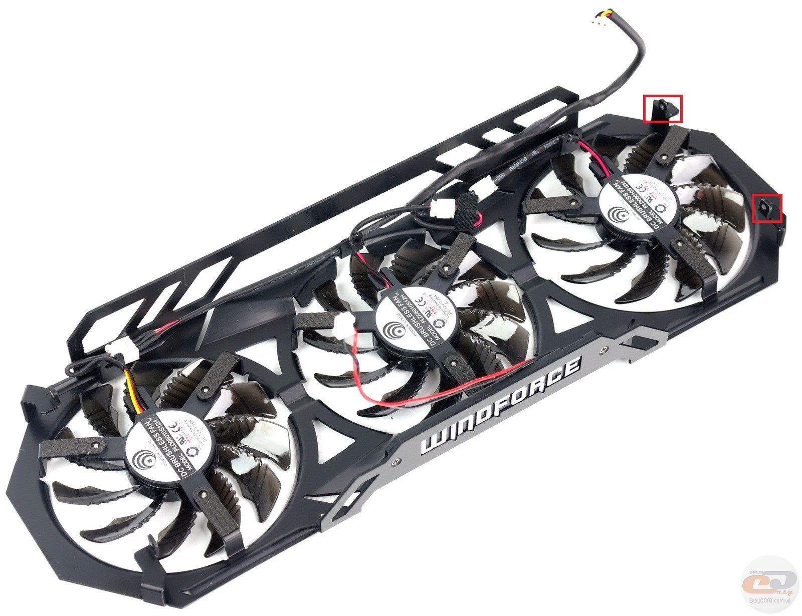

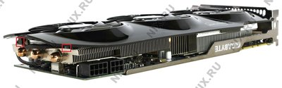

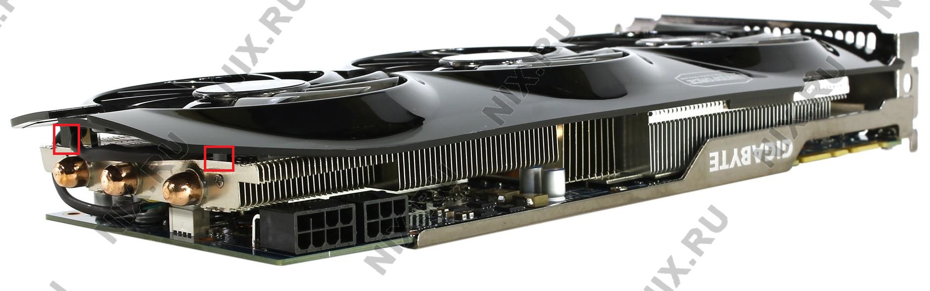

Приветствую всех. Имеется видеокарта Gigabyte GTX670 2GB Windforce 3x. Проблема такая, случайно обломил с одной стороны 2 крепления плашки с вентиляторами к радиатору. Обломились примерно пополам, половинки остались в радиаторе прикрученные и половинки на плашке с вентилями. Кое-как слепил их поксиполом, вроде держится и охлаждает норм в принципе, но при оборотах ~ 2500 начинается треск, грохот и тому подобные вещи. Собственно вопрос: хочу заменить охлад, поскольку у Gigabyte удлиненная плата, не уверен какие подойдут, есть возможность приобрести Direct CU2, подойтет ли и будет ли охлаждать нормально? В общем посоветуйте пожалуйста охлад не оч. дорогой, всякие Arctic Cooling больно дорогие. Или может, где можно отдельно эту плашку с вентилями приобрести или какую другую, какая подойдет. Жду советов, заранее благодарен.
Прикладываю фото из инета, чтобы понять, какие крепления сломались, помечены красным.

Можешь брать любою СО под GTX680 т.к. у неё плата от референсной GTX680.
Гугля в помощь https://www.google.com/search?client=opera&q=охлад+для+GTX680&sourceid=opera&ie=UTF-8&oe=UTF-8#q=%D0%BE%D1%85%D0%BB%D0%B0%D0%B6%D0%B4%D0%B5%D0%BD%D0%B8%D0%B5+%D0%B4%D0%BB%D1%8F+GTX680

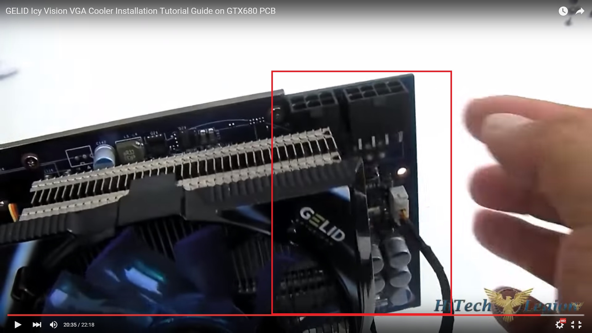

jigga78 Посмотрел обзоры на эту СО, в принципе понравилось, но смущает несколько моментов:
Во-первых - нет авторегуляции, но я думаю это не так страшно.
Во-вторых - она никак не прикрывает правую часть ВК с разъемами для питания, это как вообще страшно или не очень? плохо в этом разбираюсь.
Прилеплю скрин с обзора, чтобы было понятнее, о чем я.

FalconRR
Это не страшно,ставь смело. А подключить через реобас,или докупить кулеров с pwm и заколхозить полноценную регулировку от видяхи.

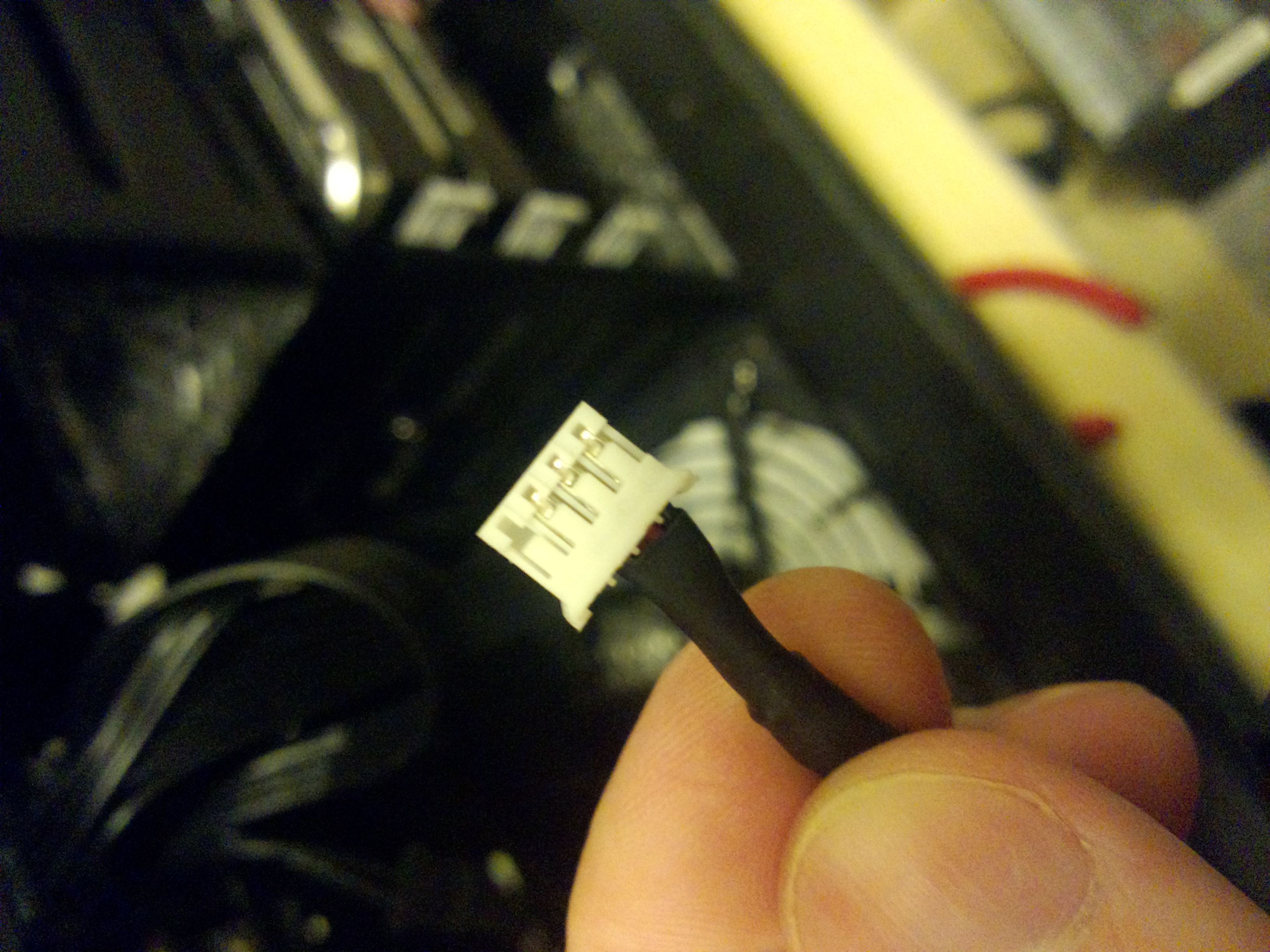

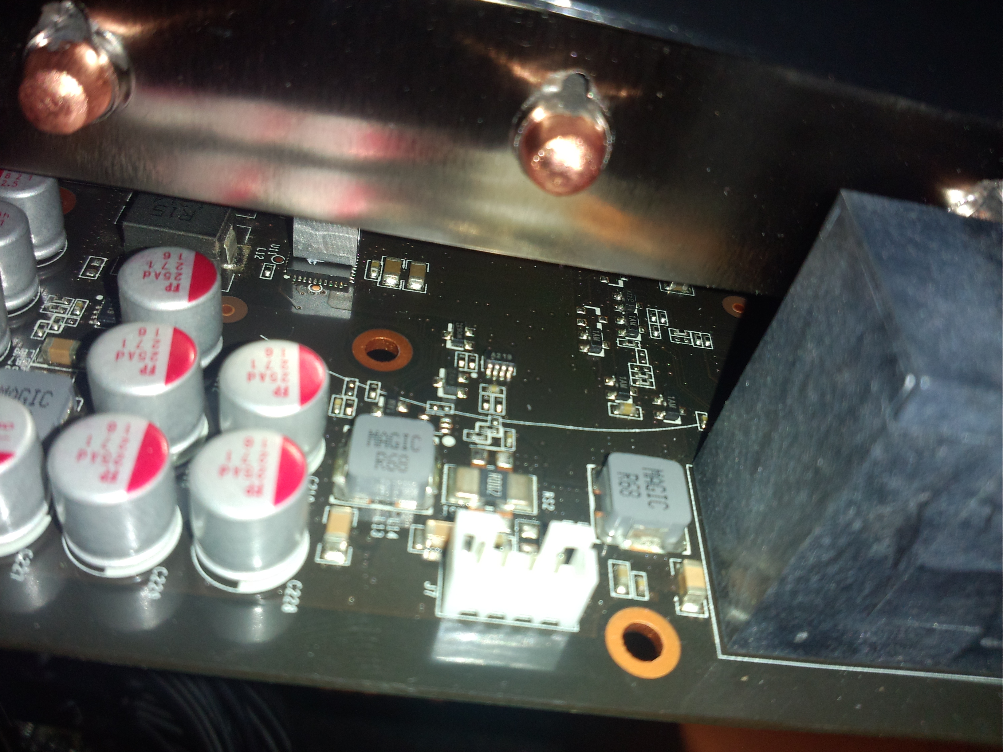

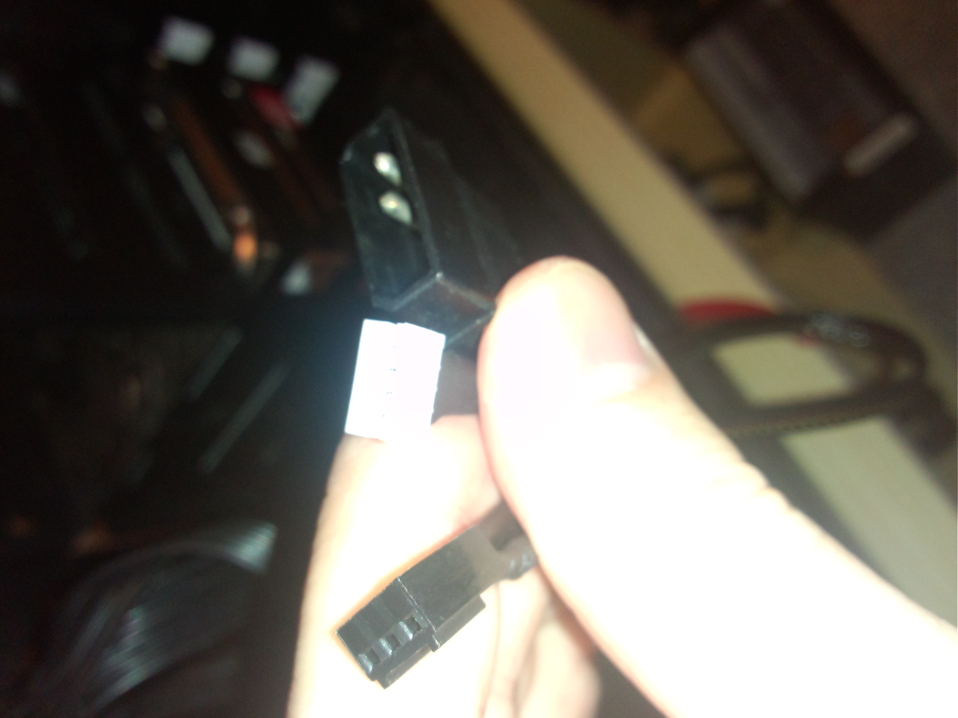

Я что то не понял, "гелид" ревизия 2 нет управления оборотами, четырех пиновый разъем, но на самом деле только три пина, регулировка только от реобаса, больше никак(

Tamori
фото трипин шнурка в студию
Вот так это все выглядит
P60306-203435.jpg [ 1.91 МБ | Просмотров: 1165 ]
P60306-203453.jpg [ 2.78 МБ | Просмотров: 1165 ]

Tamori
Хм, действительно у вас какой-то черти пойми, что за шнурок. Если я не ошибаюсь то в коннекторе который идет к карте как-раз не хватает PWM шнура, с молексом все ок с него питание, а вот 3pin вентилятора эээ, на самих гелик вентиляторах что на данной СО коннектор противоположен тому что мы привыкли видеть на карлсонах?
Добавлено спустя 8 минут 49 секунд:
Если у вас есть коннектор как справа на картинке, то можете перебрать данный шнурок и адаптировать под PWM вентилятор.
http://www.eworld.com.gr/eworldadmin/ap ... image1.jpg
Вам понадобиться извлечь из коннектора к видяхе оба шнура питания, один из них поместив на PWM дабы там было 2 провода PWM и тахо-сигнал, оба этих шнурка подсоединить к 4pin fan, ну а питалово для вентилятора взять от молекса, должно получиться приблизительно так (цвета могут не соответствовать действительности)
Добавлено спустя 11 минут 46 секунд:
этот шнурок меня ввел в заблуждение, он вовсе не для того, о чем я подумал, он для питания видяшных карлсонов, а на гелики они не PWM и коннектор аналогичен видяшному, так что из него переборка под PWM карслоны не получится, ну а вообще я накидал выше работающею схему для PWM карлсонов, можете позаимствовать коннектор от гелик вертух и собрать под PWM
