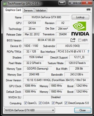

Эхх где бы найти пошаговый гайд для редактирования именно моего биоса. Хочу немного поднять ядро до 1228 в бусте, без поднятия напруги, но не могу толком с этим твикером разобраться.
А карта держит такой буст без поднятия напряжения?
Добавлено спустя 2 минуты 45 секунд:
Могу отредактировать вам биос. Сам пару дней экспериментировал со своей профильной. Буст 1241 тоже без поднятия держит, только лимитов добавил немного.
Asrock z77 Extreme4, i5 3570K (4800-1,3v),MSI GTX 950 GAMING 2G(1500/2000),G.SKILL 1600(2133,11-11-11-30),Aerocool Strike-X 600W.
Регистрация: 21.10.2010
Откуда: Воронеж
melya2010 Да, держит, много тестил, напруга v1.175 при частоте 1228MHz. Если вам не сложно, то нужно разогнать ядро до 1228 в бусте, да и без буста приподнять бы, чтобы провалов не было, память до 3500(7000MHz), PL отодвинуть процентов до 120 и мин обороты кулера 30% выставить. С лимитами не знаю. Вроде все. Биос дефолтный
Регистрация: 08.09.2013
FalconRR вот держите

melya2010 Спасибо большое, уже лучше, чем у меня, но... частота максимум 1215 и напруга выросла до 1.200. У меня работало 1228 при 1.175 на стоковом биосе в разгоне с AB.
