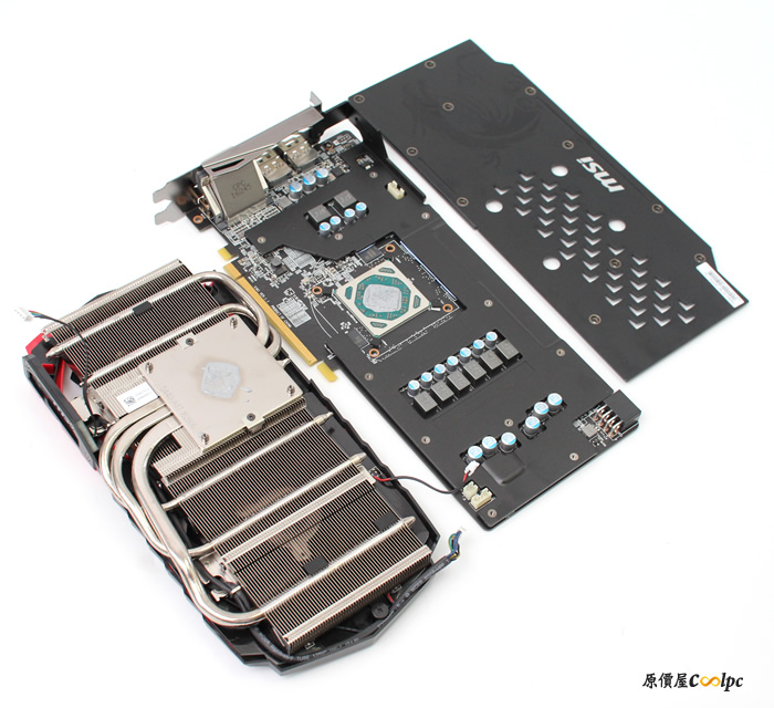

Слишком уж сказочный результат у MSI. Попахивает фейком или отобранным чипом с напряжением 0.9 В.
coolpc_480gx-09.jpg [ 138.25 КБ | Просмотров: 1313 ]
VRM и память охлаждаются общей тоненькой алюминиевой пластиной, на которой даже хиленьких ребрышек над питальником нет.
Очень, очень пессимистично отношусь к этой карте.
Зато я вижу ребро на большом радиаторе с тепловыми трубками, если оно имеет хороший контакт с алюминиевой пластиной, то получается изящное решение по охлаждению не только чипа, но и всей платы
У 1060 точно такая же пластина и вот результат:
VRT:~61℃ / VRAM:~57℃
Источник: http://www.guru3d.com/articles_pages/ms ... ew,10.html
Думаешь дополнительные 10-30ватт нагрузки на VRM что-то кардинально изменят?
Согласен, что по меркам старых троглодитов такая пластина выглядит стрёмно, но для карт с потреблением 130-170 ватт её более чем достаточно.

Цитата:
Жаль там разгона не увидел и Шим-контроллера)
Шим-контроллер везде будет тот же, что и на рефе, IR3567B. Довольно хороший. Он как раз и позволяет 6+2, а ещё он может показывать температуру с датчиков (вроде даже двух), если кому-то это не очевидно из-за того, что GPU-Z её не показывает.
Вы бы увидели как минимум следы терможвачки в этом месте, а то и её саму. На прямой контакт одной неровной железки с другой неровной железкой через воздух я бы рассчитывать не стал.
2 S-образных трубки и 1 U-образная у MSI гораздо лучше, чем 3 U образных у Sapphire, но одна металлическая пластина на всё (память и vrm) меня тоже беспокоит. Ну почему нельзя было зацепить vrm на тот же радиатор через терможвачку, как у того же Sapphire, раз он у них такой холодный и эффективный, неужто побоялись, что vrm через него будет видеопроцессор греть? 0_о
Ты ещё забыл, что у MSI примерно на треть больше рёбер и длина радиатора на 2,7см больше: в итоге рассеивающая площадь радиатора больше на ~42%.
Плюс к этом вентиляторы у MSI 10см, а Нитро 9,5см.
