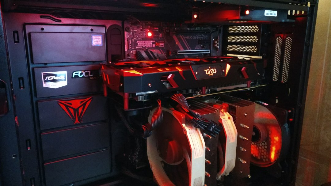

В общем, забрал с утра Red Devil 56.
7hstWh1iW-E.jpg [ 119.13 КБ | Просмотров: 1499 ]
Не очень понимаю как, в случае чего, его снимать без откручивания ЦПУ кулера - не подлезть )
Успел немного потестить в The Witcher 3 в состоянии "искаропки" (биос "OC").
Честно сказать, немного расстроен :(
Частоту держит 1500-1550, температуры в не особо долгом тесте выше 75 по памяти и 73 по чипу не поднялись, но вот кулер на 70% при этом ревёт нифига не тише чем турбина у референса :(
Без андервольта, видать, никуда... вечером буду настраивать.

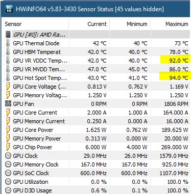

slafniy
А Hot spot сколько градусов и питание (если есть их датчики). А то я на своем пульсе если ставлю +50 PL, то там за 90гр, страшно однако (но в ведьмаке тоже держит тогда 1500-1550МГц)

Teralisimus на питальнике датчики не знаю (я HWiNFO не мониторил), но за него не страшно - там с запасом огромным питание, насколько я понимаю. У хотспота в биосе лимит аж 110 градусов, так что 90 в пределах нормы (как ее видит амд). У меня в среднем хотспот точно меньше, пока что нет возможности как следует погонять всё.

это не память... Сколько раз повторять - в том же хвинфо на скриншоте постом выше все четко написано - на 56 веге напряга ____постоянная___ 1.25В на памяти, на 64той - 1.35В. То, что в драйвере называется "напряжением памяти", является на самом деле напряжением на контроллере и нижним потолком коридора напряжений (верхний - то, что стоит в п6/п7)
