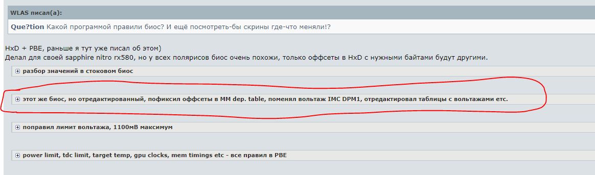

Купил и стоит Sapphire 580. Не понял из таблицы что именно в биосе нужно менять, принял решение не лезть туда. Есть вопрос OverdrivenTool что не поможет мне при даунвольте и прочих вещах?
Все софтовые изменения нужно постоянно применять при переустановке драйверов.
overdriventool не может:
1. менять тайминги памяти
2. менять TDC лимит
3. влиять на вольтаж UVD/VCE, а на большинстве карт там 1150мВ у DPM7 (хотя хватает 975мВ). Да и для остальных стейтов весьма странный вольтаж местами.
Вообще я много чего менял в биос, наверно что-то еще упустил))

Que?tion писал(а):
Если нужно только вольтаж поправить, то тут написано как отредактировать максимальный лимит вольтажа:
https://www.overclock.net/forum/26239665-post3.html смотри Vcore
если нужно примерно 1.02в, то прописывай 1025мВ:
1025 => 102500 => 19064 => 64 90 01
1025 => 4100 => 1004 => 04 10
Но если что этот лимит игнорируется для UVD и VCE (указаны в MM dependency table). В некоторых ситуациях всеравно могут быть спайки до 1.15в. Нужно править оффсеты внутри MM dep table для каждого стейта.
Ну и еще я тут уже писал про редактирование, Всё об AMD Radeon RX480, RX470, RX460, RX580, RX570, RX560, RX550 #15955885

Dmitry2018 писал(а):
но не совсем понял, что дает ровный вольтаж. Скажите, что дает ровный вольтаж?
я совсем не понял о чем ты)
5900X + TR TS140 Power / MSI B550M Mortar / 2x16GB G.Skill 3200C14D-32GFX / Sapphire RX7800XT / WD SN550 1TB / Seasonic 750W Titanium SSR-750TR
Регистрация: 21.10.2018
Я про это, см. скриншот, вы выложили скрины с поправленными офсетами, вот я и хочу понять, для чего правят офсеты и вольтаж? Что я имею в виду, ровный вольтаж? - например в игре, при частоте 1425 Мгц вольтаж скачет по таким значениям 1125мВ-1132мВ-1140мВ-1150мВ-1172мВ, если я в ватмане выставлю вольтаж 1150мВ, то вольтаж будет скакать до от 1100мВ до 1150мВ.

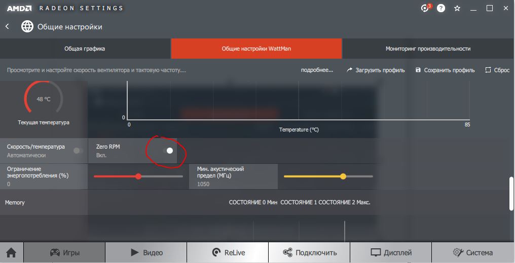

Здравствуйте! Приобрел взамен безвременно ушедшей Asus Strix R9 280 - MSI Armor RX580 8 Gb. Все устраивает. Вот только вопрос: в простое не останавливает вентиляторы. Как я понял, это из-за AMD Radeon Settings? Там какая-то странная кривая для вентилятора выставлена.
Регистрация: 11.11.2018
да, на последнем драйвере амд сломала остановку вентиляторов в простое, поэтому я например откатился на предыдущий, там все останавливается. Ну, или можно тем же msi AB выставить вручную кривую вентилей, чтобы до 50-60 градусов они не крутились.
я правил оффсеты, потому что у меня в стоковом биос (sapphire nitro rx580) они были неправильные. Например, для UVD вольтаж DPM0 был 800мВ, а из-за оффсета вольтаж DPM1 наоборот ниже - 775мВ. Еще максимальный вольтаж для DPM7 был 1150мВ, но, как я писал, достаточно 975мВ. Вот чтобы убрать все эти спайки до 1150мВ при использовании UVD или VCE, я редактировал таблицу с вольтажами и оффсеты в mm dep. table.
А небольшие просадки вольтажа под нагрузкой не убрать, они в любом случае будут) Так же как и у проца... да и сам БП тоже не выдает идеальные 12в =)
Вообщем, если у тебя при прописанных 1150мВ вольтаж гпу проседает под нагрузкой до 1100-1125мВ, то это нормально.
это вроде последние драйвера с какими-то проблемами, я пока не обновлялся и у меня все ок)
просто поставь Win10-64Bit-Radeon-Software-Adrenalin-Edition-18.12.1-Nov29
У меня было также, нужно в настройках ватмана выключить Zero RPM нажать "Применить" и снова включить, снова нажать "Применить", потом перезагрузить компьютер.
А не подскажите, у вас версия драйвера 18.12.2 или 18.12.3?
У меня стоит версия 18.12.3
Регистрация: 24.10.2013
Откуда: Уфа
18.12.3 вентиляторы останавливаются

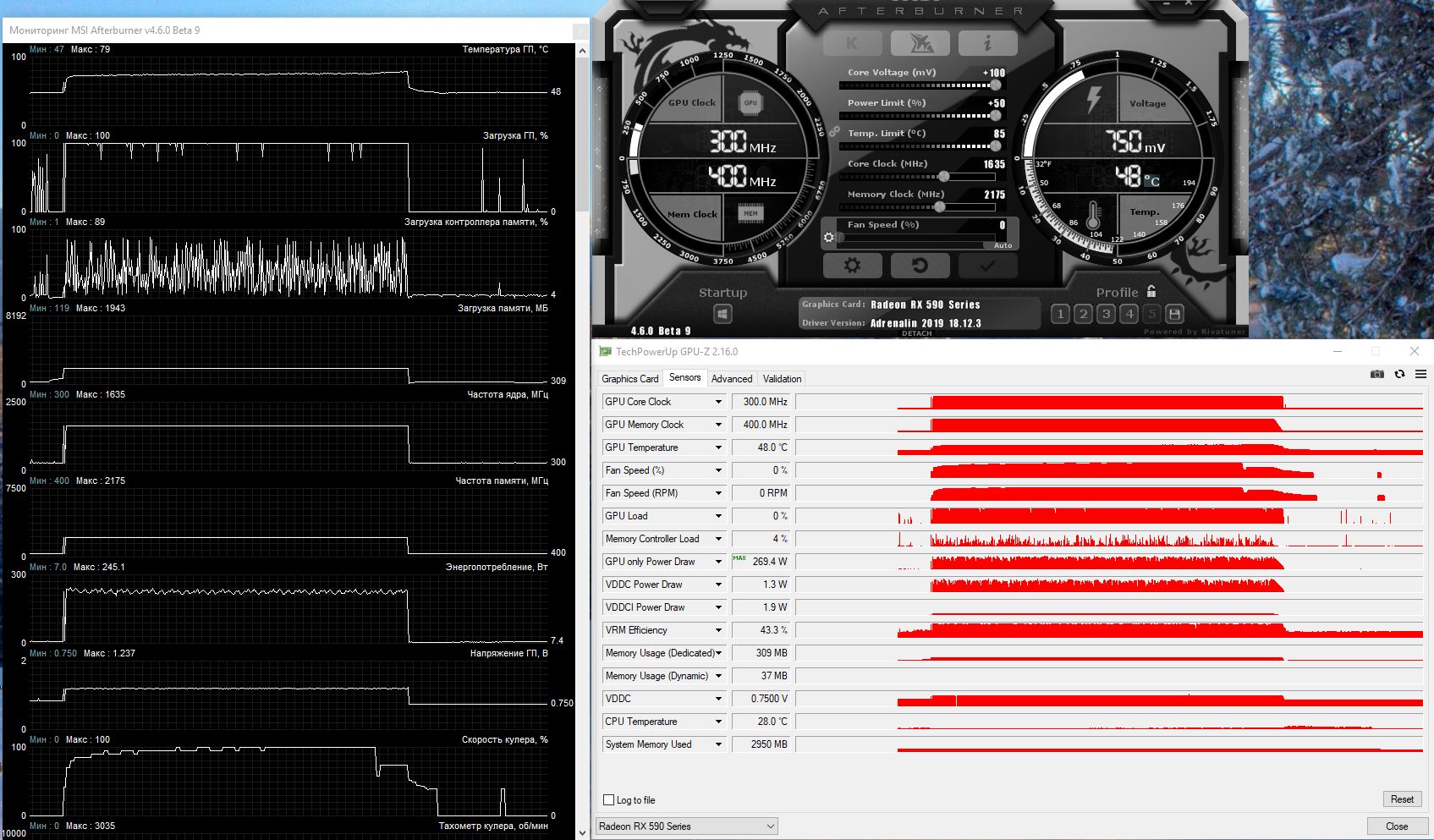

sYn0pticBY писал(а):
Так никто и не написал, сколько потребляет 590-я ?!
Powercolor RX 590 Red Devil AXRX 590 8GBD5-3DH/OC Fire Strike Ultra Stress Test 4K gaming with DirectX 11 GPU-Z max 270 Вт

Регистрация: 14.07.2018
270 Ватт, это ебануться, а при 1050мВ ?
Откуда: Уфа
Fatronix смотрю разгон имеется. каким образом разгоняли? охлад стоковый?

Регистрация: 10.01.2011
Откуда: Ростов Папа
При 1237мв на ядре и 580 будет под 300 ватт давать. А печ 1080 расплавится. Комрад выше писал про 1068мв при 1560 на ядро, там до 135-150 ватт в легкую.
Не, ну с вольтажем 1237 я бы не удивился, если бы она за 300 ватт перевалила. Ну бред же. Тем более разогнать по сути удалось только до 1635, что соответствует 1635-1576=59 мгц. Это 3.7%. Зато температура даже с таким хорошим охладом перевалила за 75 + на врм еще больше.
Добавлено спустя 6 минут 22 секунды:
И только заметил, что при такой температуре, скорость кулера была 100%. Лишнее доказательство, что вольтаж надо трогать только в меньшую сторону(для использования на постоянной основе, разумеется)

sYn0pticBY 150 Вт.
DiRectX MSI Afterburner на скрине всё есть
