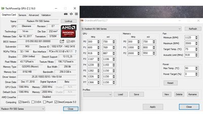

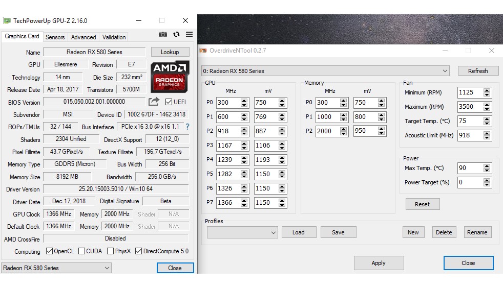

Может кто сказать тут правильно вольтаж? (биос не шился из коробки)
Scrin.jpg [ 152.52 КБ | Просмотров: 2271 ]
как обычно в стоке вольтажи неправильно определяются, там вон вообще 1193мВ для 4го стейта)
для 1366мгц в большинстве случаев хватает 1075-1100мВ, для остальных соответственно еще ниже.

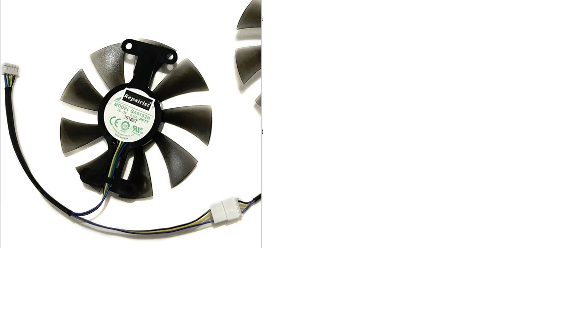

У powercolor red devil rx470 сдохла правая вертушка.Попробовала подцепить вместо нее кулер 90мм pwm от процессора-в итоге левый не крутит вообще,если без определения оборотов подключать два провода,то само собой постоянно огромные обороты.у кулеров специфическое крепление и от других производителей не подойдут,может как вариант наклеить поверх старого крепления новый кулерок суперклеем?)Или еще какие варианты есть? Характеристики 12v 0.40а
Безымянный.jpg [ 64.59 КБ | Просмотров: 2191 ]

K_romanova На любой вкус - https://ru.aliexpress.com/af/ga91s2h.ht ... y&jump=afs
Судя по фото, вентили с али на карте стоят.

leve1ord эт я из интернета фото взяла,чтоб показать крепеж.Ваша ссылка про на любой вкус...Давно уже излажена))У меня apistek GA91B2U(оригинал,который стоял с завода).На алике только два варианта есть к сожалению,которые подойдут и они восстановленные написано

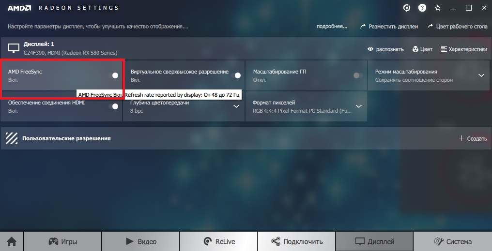

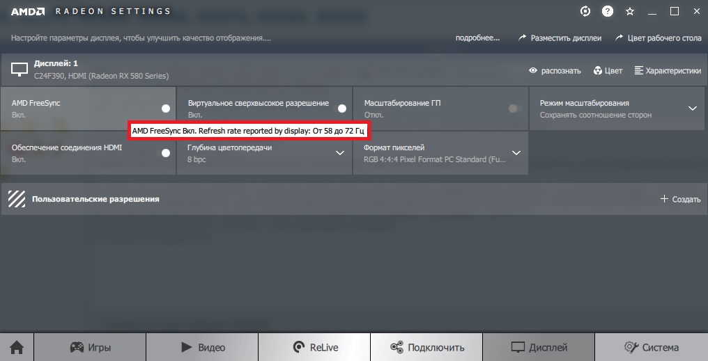

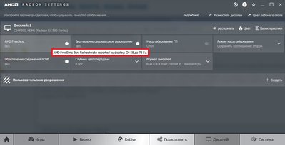

Я может не по теме вам отвечаю, но все же отвечу. Если у вас монитор поддерживает Freesync, то в AMD Radeon Setting откройте вкладку "Дисплей", далее подведите курсор мыши к AMD Freesync и ждите когда появится всплывающее окно, оно покажет при каком диапазоне Гц ваш монитор может работать. Если ФПС превышает диапазон частоты Freesync, то будут разрывы. Чтобы Freesync работал, вам нужно настроить Chill, указав тот диапазон, который было во всплывающем сообщении (когда наводите курсор на AMD Freesync), в моем случае этот диапазон для Freesync составляет с 48 по 72 Гц, в Chill я указал диапазон с 50 по 70 Гц, теперь разрывов я не наблюдаю.
У меня монитор Samsung C24F390, у него два режима Freesync стандартный обработчик и максимальный обработчик.
Стандартный обработчик - диапазон для Freesync составляет с 58 по 72 Гц
Максимальный обработчик - диапазон для Freesync составляет с 48 по 72 Гц
Комментарий к файлу: Стандартный обработчик - диапазон для Freesync составляет с 58 по 72
фрисинк-2.jpg [ 80.61 КБ | Просмотров: 2118 ]
Комментарий к файлу: Максимальный обработчик - диапазон для Freesync составляет с 48 по 72
фрисинк.jpg [ 90.19 КБ | Просмотров: 2118 ]

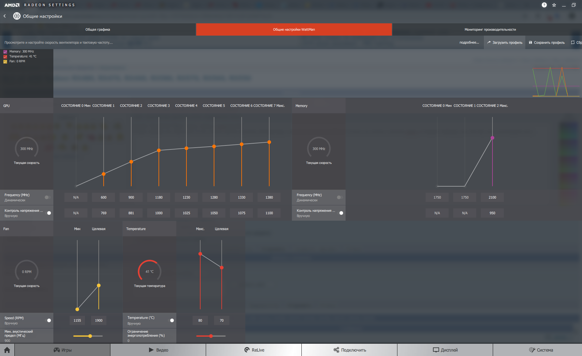

Golden Sample или обычный? И это только сейчас высокие температуры, или весь месяц такие были? И если не сложно, скиньте такой скрин из Radeon Settings
Безымянный1.png [ 295.94 КБ | Просмотров: 2081 ]
