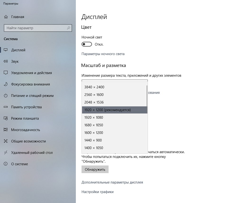

объясните отсталому что за Виртуальное сверхвысокое разрешение а амд редеон настройках? и стоит ли его включать на rx480 FHD мониторе с частотой 60Гц
Регистрация: 11.11.2018
Это можно на full hd мониторе в игре, например, или в самой системе, сделать разрешение 2к или 4к, которое будет ужиматься в родное. Использовать можно вместо сглаживания например, или чтобы посмотреть производительность видеокарты в более высоком разрешении.
Вот например в настройках винды можно выставить такое разрешение при родном 1920х1200
Безымянный4.png [ 320.22 КБ | Просмотров: 1263 ]

народ а все rx480 4g перепрошиваются в 8g или только избранные?

DimaNeroda LuisAlberto жёр системных ресурсов при 2/4к виртуальном разрешении и мониторе FHD будет равен монику-разрешению 2/4к?
да, как я писал выше, можно например протестировать, какой фпс будет показывать видеокарта в 2к разрешении без, собственно, 2к монитора. Там конечно есть потери при ужимании, но это погрешность.

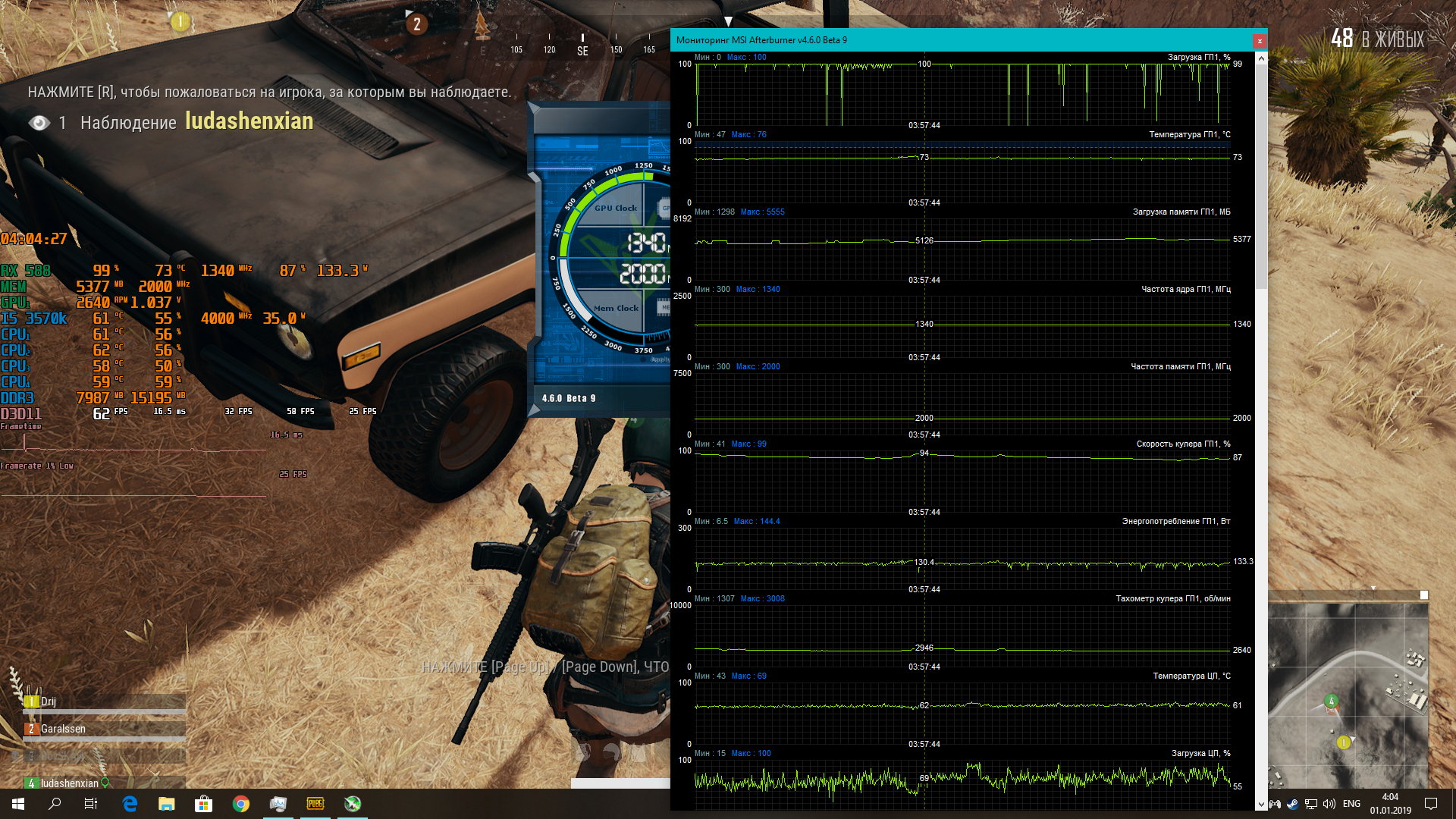

Регистрация: 26.03.2016
DimaNeroda писал(а):
Есть вариант начисто переставить те же дрова или откатиться на 18.12.1, задаунвольтить на -50 по ядру при той же частоте
Pubg вылетел при -50 вольтаже.И дрова тут не причем ибо это было с покупки карты.
Так же есть еще такой баг что после выхода из игры карта грузиться на 100% при 40ваттах (6 ватт жрет при 0%)
Фото бага#77
При -100 волятажа и 1340 не вылетает и максимум 76градусов на авто кулере
Комментарий к файлу: Pubg 76 градусов -100мв 1340герц
Снимок экрана (134).png [ 2.53 МБ | Просмотров: 1133 ]

BoySKAyt у меня rx 480 при 1300 стабильных 1-1.125в,а 1400 - 1.1в макс...или асик плохой может,глянь в gpuz во вкладке advanced или прижим или термопаста или все вместе...
BoySKAyt писал(а):
Это страшно делать)
та даже если передавишь на 0.5 оборотов ничего не случится сразу,я на своей 7950 давил до сжима пружин после смены пасты,на четверть оборота как тебе посоветовали стоит попробовать..б/у карты если через меня проходят так всегда подтягивают перед установкой,а потом уже смотрю термопасту менять стоит или нет

BoySKAyt
76 градусов при ~130 ваттах - что-то явно не так. Либо плохая вентиляция в корпусе, либо сам комп в жарком месте стоит, либо плохая\высохшая термопаста и\или плохой прижим системы охлаждения видеокарты. У меня похожая температура при 1500 МГц на 1.231 вольте, а тут 1340 МГц и жёсткий даунвольт...
Тут с вашей видеокартой действительно что-то не так. Как выше уже написали, может плохое крепление/термопаста, но я заметил еще странность, на моей red devil 100% вентиляторов это 3200 оборотов, а у вас 99% это 3008. Так что если карта на гарантии, лучше сдайте ее.
Да.
