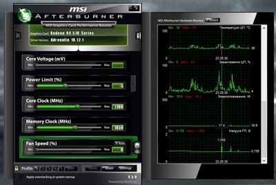

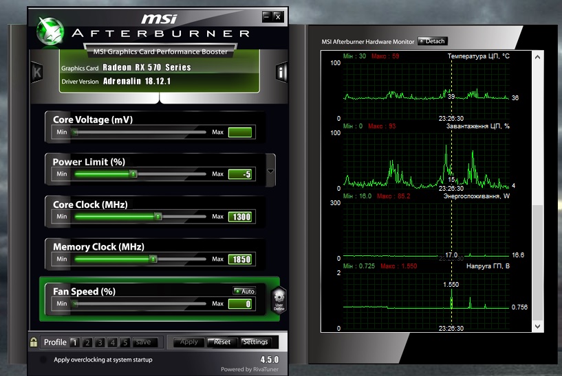

Всех с Новым годом! Есть вопрос, есть видеокарта XFX Radeon RX 570 RS 8GB XXX Edition. Видеокарта в андервольте + оверклокинг легкий (1286 базовые по ядру превратились в 1300, память 1750 => 1850), напряжение с дефолтных 1150мВ => 1000мВ. Заметил что очень-очень редко, 1-2 раза в день, а то и не каждый день в простое (или в серфинге) напряжение на видеокарте может прыгнуть до значения 1550 мВ на мгновение. У меня вопрос, исходя из этого - это нормально, и чем чревато ? Как ведет себя карта в полном стоке с заводскими настройками я не знаю, но вопрос в том, знает что это за прыжки, и что по чем ? Конкретно на скрине, я запустил ролик на ютубе. При нагрузках, в играх и т.д. карта держит положенные 1000мВ +-

Sector1111 нужно редачить биос и ограничивать еще значения по максимальному вольтажу,через полярис редактор или просто через афтербернер это значение не редактируется...обычно прыгает до 1250в либо макс 1300в и это я думаю не чем не чревато а 1550в как может быть не знаю,посмотреть бы еще на эти скачки через gpuz
Добавлено спустя 2 минуты 8 секунд:
как вариант повысь свое напряжение с 1000 до 1025мв а посмотри на эти скачки,у меня они ушли

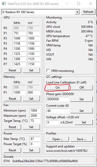

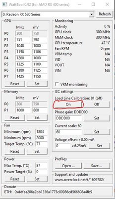

Чтобы напряжение не скакало, можно включить Load Line Calibration в программе WattTool
WattTool.JPG [ 69.92 КБ | Просмотров: 1418 ]

АК_47 спасибо, возможно уберу андервольт и посмотрю как оно будет, если так же скакать будет, то забью, наверн так и должно. Вчера весь день был включен комп, смотрел, 0 прыжков было. Я еще гуглил безопасные напряжения, видел что на постоянку можно оставлять и 1.35В-1.4В, но с норм охладом, а у меня прыгат в просто на полсекунды, думаю ничего не будет.

Dmitry2018 я андервольт делаю через драйвер амд, да и я насколько знаю ллс нужен для нагрузку, а у меня в простое или серфинге, там карта и так отдыхает, и как включить ллс через драйвер ?

Sector1111@ LLC нужен не только для разгона, но и для андервольта. Допустим вы понизили вольтаж до предельного минимума, например частота 1425Мгц и вольтаж 1110мВ, но не включили LLC, то в игре при падении вольтажа ниже 1110 будут артефакты, а LLC фиксирует 1110мВ, что позволит держать вольтаж на заданном вольтаже.

Через AMD Adrenalin LLC не включить, только через WattTool. В WattTool один раз включите, закройте программу и больше ее не нужно запускать, LLC будет всегда включен, до тех пор пока сами не выключите.

Поставил в мониторинге опрос с 1000мс до 100мс, андервольт увеличил с 1000мв до 1025мв, словил все таки прыжок до 1550мв, пока что полностю уберу андервольт, и буду смотреть. ЛЛС не буду пока что трогать, как бы андервольт выключен :-)
