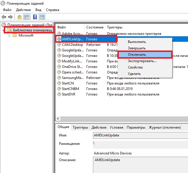

Приветствую , после обновы на 18.12.3 . radeon setings постоянно предлагает новое обновление , но в место новых дров , почему то предлагает старые дрова 18.12.2 ! Достал этот баг уже , что только не делал и дрова через слим драйвер сносил , все равно откат , кто нибудь сталкивался!? Не то что бы критично , драйвер в принципе пашет сносно , надоело просто!
Adrenalin 2019 Edition 18.12.3 Optional - ставится по желанию, но сам производитель рекомендует установить Adrenalin 2019 Edition 18.12.2, поэтому и всплывает такое сообщение.
Само оповещение AMD Link Update можете выключить в планировщике задач, но выключенное задание будет запускаться при загрузке Windows, сообщение об обновлении больше не всплывает, пока сами не нажмете на проверить обновление. Я проверил у себя - работает, сообщение об откате драйвера не всплывает.
Если кто-то знает как полностью выключить в планировщике задач AMD Link Update, чтобы после перезагрузки оно не запускалось, просьба поделиться своим опытом.

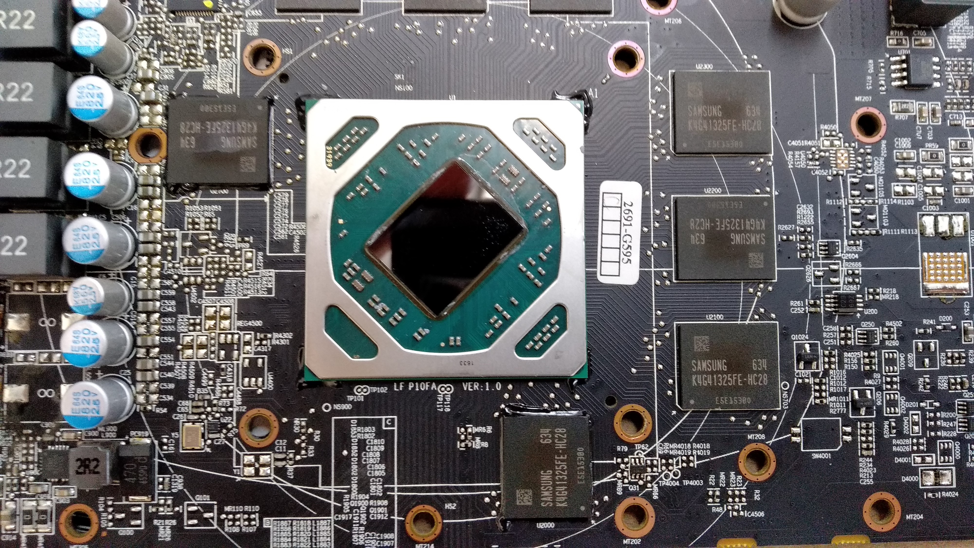

Статус: Не в сети Регистрация: 04.08.2004 Откуда: Екатеринбург
Камрады-железячники, подскажите что за компаунд или клей у двух чипов памяти (слева и снизу) и у ядра по углам? Твёрдый на ощупь. Следы ремонта? Других признаков не обнаружил, ранее не видел чтобы так делали:
Похоже на флюс паяльный / лак. Возможно грели карту.
