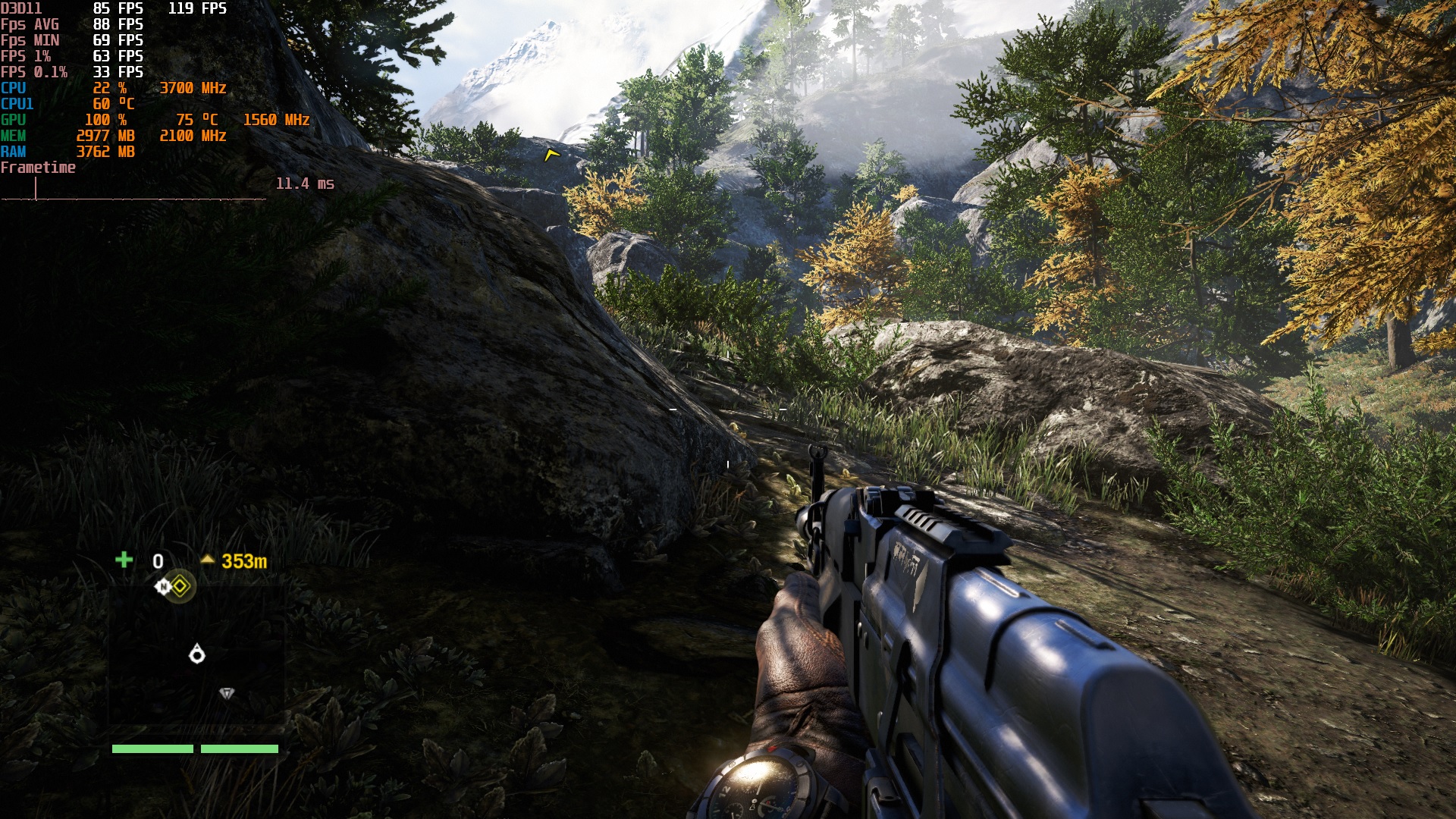

Регистрация: 07.11.2008
DiRectX писал(а):
viziter
в какой программе смотрите?можно скрин
MSI Afterburner. Играть буду - сделаю.
Вот. Far Cry 4. До 76 не получилось раскочегарить )
75gTemp.jpg [ 909.42 КБ | Просмотров: 1375 ]
