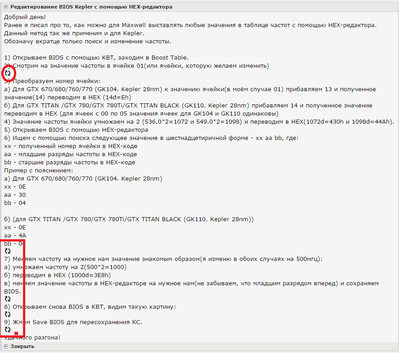

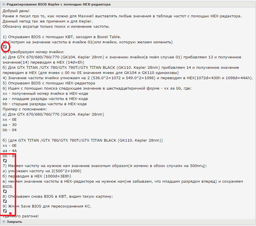

Регистрация: 02.01.2012
cannibal_pro
судя по твоей логике человеку не стоит ничему новому учится ? не умеет пользоваться ложкой, пусть борщ жрет вилкой :roll:
может у тебя и нормально грузятся а у меня нифига не грузится
1.png [ 70.41 КБ | Просмотров: 2771 ]
Регистрация: 05.01.2011
Откуда: vologda
Фото: 3
gtxsli я вас понял http://people.overclockers.ru/an7user/17563/Metodika_nadezhnogo_razgona_geforce_gtx660_cherez_redaktirovanie_biosa_videokarty/
посвящайтесь , более подробно описано все что необходимо
Разгоним даже «Запорожец»
cannibal_pro хех, не угадал я это тоже вчера читал, гуглом умею пользоваться, не актуально, версия проги устаревшая и статья полностью не раскрывает вопрос. Короче я так понял тут толку не будет ждать помощи, только отсылки какие то бесполезные.
