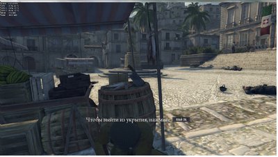

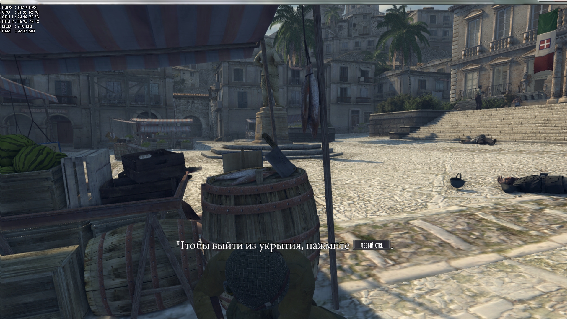

На дровах 332.21 без вертикалки на 690 в Мафии 2 выдаёт 120-135 fps
2014-03-23_150312.jpg [ 1.35 МБ | Просмотров: 1531 ]

Что то я не вижу в графике более менее ровную загрузку ГП, Она там скачет от 50 до 90%, а пиковые 98% ничего не говорят о работе сли. И опять же такое ощущение что висинк включен.

Tipi-_tip nemo_72 так без V-sync это понятно. Сейчас я её отключил в игре - 100 фпс стало в тестировании (именно в игровом тесте Мафии,а не в одной из сцен игры). Но если я отключаю V-Sync у 680-ой,то результат примерно такой же.
А должно быть как в тестах (пример: http://www.ferra.ru/ru/video/review/NVI ... tirovanie/ ) где "Настройки качества изображения, разумеется, были выдвинуты на максимум." ). Именно с включённой V-sync у 7990 и было 115 фпс.

physx включен? какие настройки графики? Если выключен, то вот и ответ, ибо физикс жрет более чем фпс.
Делай скрины Fraps'ом

В настройках игры он у меня всегда выключен. Включал я его только когда были реальные СЛИ конфигурации,а не двухчиповые карты. Настройки графики у меня всегда одинаковые - всё на максимуме (вертикалка тоже включена).
Регистрация: 30.08.2011
Ну без physx 680ая тянет Мафию 2 на 60фпс стабильных, вот тебе и всё объяснение.
Включи physx, включи SLI на 690ой и увидишь существенную разницу между 680ой и 690ой.
