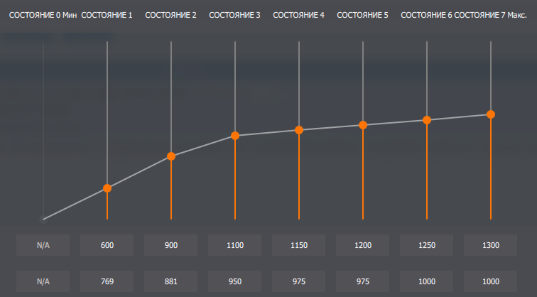

Ch3st3r советую не через мси АБ даунвольтить, а радеоновским ватманом (или overdrivertool/wattool). Попробуйте прописать такие же значения 3-7 состояний, как на скрине.
Безымянныйp.png [ 29.8 КБ | Просмотров: 1342 ]
если вылетает, то на последнее напряжение добавляйте по + 25 пока не будет стабильно.
