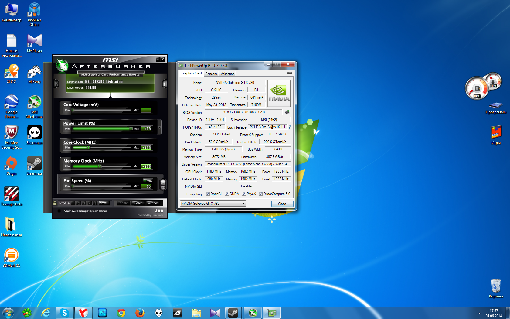

В МСИ АФБ, я ползунок памяти сдвинул на 200.
А в GPU-Z только +100 по памяти прибавилось почему так ?
А как Power Limit увеличить, а то думаю может, из-за него не хочет марк проходить, когда свыше 200 по ядру и памяти
Через биос отредактировать.
Это вряд ли,если в повер лимит упирается,то просто частоту сбрасывает.

Регистрация: 11.05.2009
Откуда: Тольятти
Проверил частоту ядра в Battlefield 4, при +150.
Мы имеем частоту 1241, значит в марке при +200 было 1291, выше уже драйвер перестал отвечать.
Но Battlefield 4 при +200 вылетает с ошибкой, а вот 3д марк 11 проходит
Может поэтому у вас и гонится, тут у всех ~250-300 потому, что турбо-буст меньше и начальная частота ядра
