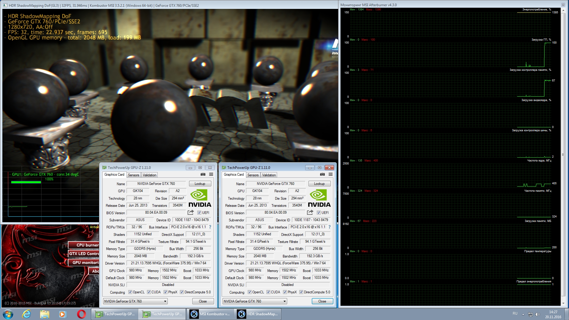

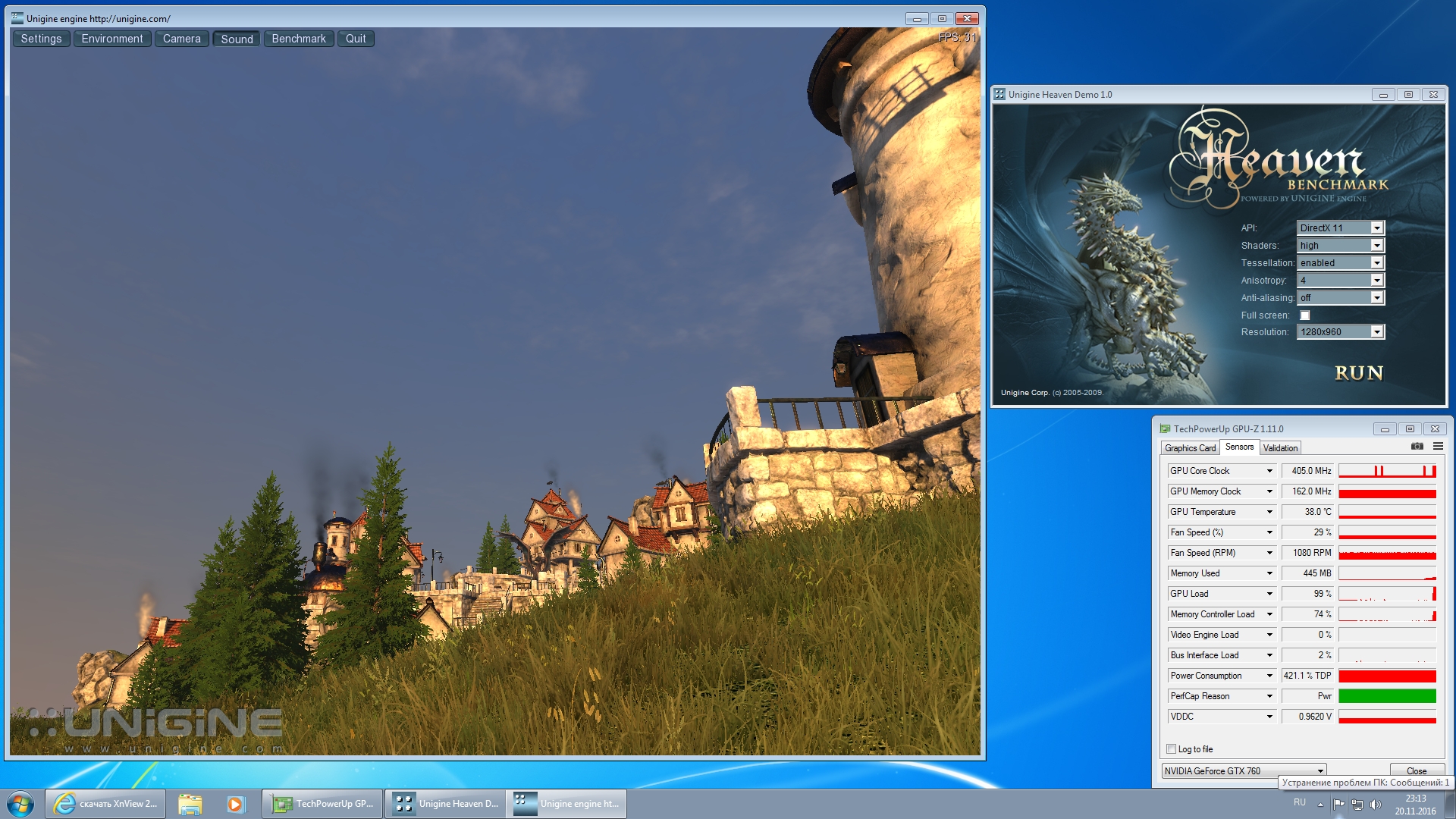

Регистрация: 17.11.2015
предыдущие потуги
chelobey писал(а):
Доброго дня. Ситуация следующая: есть ASUS GTX760-DC2OC-2GD5 со следующей проблемой - гру и память работают вне зависимости от нагрузки на минимальных частотах. На скриншоты это видно, так как и проблему с энергопотреблением.
Что могут сказать и посоветовать знатоки? Спасибо.
cannibal_pro писал(а):
chelobey снести Afterburner и драйвера под читсую с удалением записей из реестра, установить по новой
видеокарта стоит не после другой случаем?
chelobey писал(а):
Сначала на win10 с чистой установкой дров, где стояла gtx970 , затем на win7 по той же методе и с тем же результатом, где использовалась видеоядро процессора.
На win7 откатился до состояния только установленной оси без дров, почистил на всякий DDU, поставил не самые свежие 365 дрова. GPU-Z показывает ту же картину - в FurMark и Unigine Heaven показатели GPU 405, памяти 165 (на скриншоте). Ну и Power Consumption 421% !!!
Добавлю, что карта тестена на двух разных конфигурациях (i7 и A8) с разными блоками питания 600 и 750W. Биос другой шил - ситуация не изменилась.
chelobey писал(а):
Короче, проблема оказалась в дровах. На 7ке карта заработала с весией 327, на 10ке заточенные под неё дрова дают выше описанную проблему. С 340 под 7-8х64 работает как надо.
Драйвер, с которым карта работает - 340.82. Все, что выше версией - проблемы. Все бы было ничего, если бы не лагали и не висли последние игры. DOOM бегает хорошо, а вот DeusEX на 340.82 виснет намертво в катсценах на движке (виснет не комп, а игра... завершение процесса через диспетчер задач). На свежих зависаний нет, но выползает проблема, что описана выше. С Mafia3 тоже не все в порядке - дикие фризы, хотя с GTX650Ti ситуация много лучше.
Что еще можно сделать?

Darius13
Цитата:
Очередное доказательство кривости ОС. Это придётся по нескольку раз переустанавливать ОС чтоб заработала нормально?
после другой видеокарты , без удаления драйверов из ОС - вполне возможны глюки на любой ОС, так что либо чистить в ручную, либо переустановить ))
Цитата:
А потом при очередном обновлении билда всё по новой?
билды менялись, обновления ставятся , драйвера так же постоянно обновляются, давно я сменил ВК то
#77 #77
может биос шили, может еще что стоит в настройках MSI AFTERBURNER..
Добавлено спустя 9 минут 58 секунд:
chelobey ставьте нормальную ОС , без установки драйверов с сайта Nvidia (использовать те которые ОС сама поставит/скачает)
смотрите выходит ли ваша ВК на максимальные частоты или нет, MSI и всякие рива тюнеры так же не ставить
не выходит -> смотрите встали ли драйвера, правльно ли опознана ваша видеокарта в диспетчере устройств
если выходит -> ставьте последние драйвера и снова проверяйте
выходит на максимальные частоты -> проблем нет
не выходит -> проблема с драйверами
если ничего не помогло - шейте биос ВК, подобные проблемы вызваны управлением энергопитанием ВК, если лимит по мощностям превышен - то и частоты не поднимет никогда
