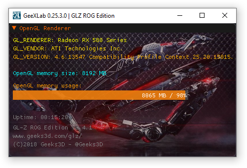

Регистрация: 31.07.2014
Откуда: Улан-Удэ
АК_47 писал(а):
Для начала прогони память мси комбустором, найди версию с поддержкой теста видеобуфера. MSI_Kombustor_Setup_3.5.2.1_x64
эх, больше 6,5гб не заполняет надеюсь ограничение драйвера или системное, ну и самое нежелательное - память дохлая. В Furmark ROG Edition тоже есть оказывается режим теста памяти. и также макс загрузка 6,5 гб
p.s. Видимо все таки ограничение на использование 6 Гб одним процессом, запустил 2 и нагрузка 98-99%
2019-01-27_02-07-35.png [ 228.31 КБ | Просмотров: 1391 ]
