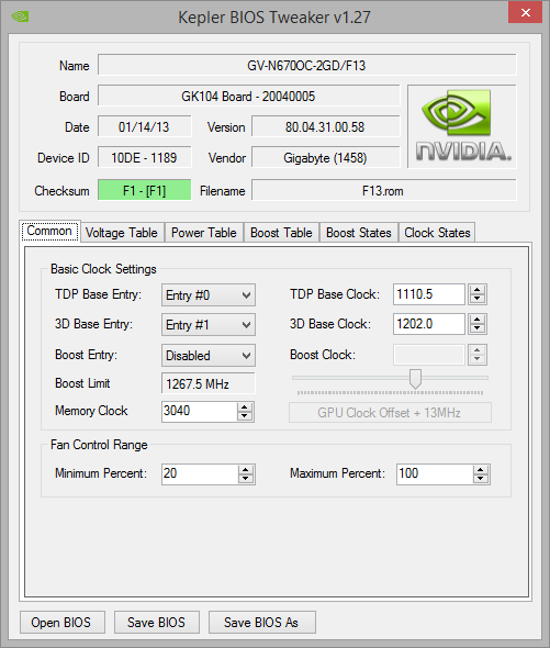

Dart-s писал(а):
самые меньшие напряжения - это ты о чем?
Это я про те убывающие, что меньше вольта. Но это не то, моё ошибочное мнение.
Повер лимит я и так увеличиваю. Вобщем вчера весь день сидел и ковырял (изменю, прошъю и тестирую), в итоге просто уже устал (даже не считал сколь раз прошивал, но очень много) и пока оставил так. Родной БИОС без правки напряжений, отключён буст частоты выставлены как на скрине. По факту имею: одна карта постоянно работает на 1124, вторая 1150 и иногда 1163 (это в 3D), карты стали греться больше, но пропали зависания и вылеты в играх если в настройках драйвера выключена вертикальная синхронизация и пока не наблюдал выподения дров.

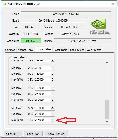

Dart-s писал(а):
а лимиты ставятся тут
Знаю, на самом последнем нужно менять с 225 до 250 тогда и будет 125%.
785e744269d4460c3610c20a92ade8aab04178265436878.jpg [ 82.71 КБ | Просмотров: 1098 ]
Регистрация: 18.09.2010
Откуда: Вологда
Фото: 12
хз мы в свое время меняли весь блок из 3 строчек - там комбинация дает +% лимиту.

Dart-s писал(а):
а сколько поставил
Выставил 1202, частоты держит как выше писал 1124 и 1150, стабильно.
Откуда: Вологда
Фото: 12
так ставил бы столько сколько карты держат - глядишь будут синхронее работать. но вообще конечно 1124 и 1150 как то маловато. а что АБ кажет - в лимиты не упираются?
